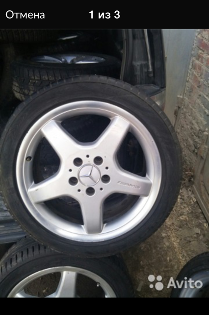

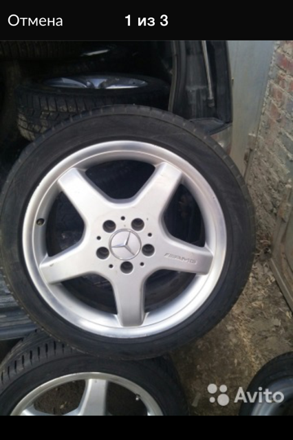

Помогите с вопросом, станут ли диски на W210    R17 5*112 ET32 и не будут ли они выпирать из арки?
Спасибо.

Добрый день, по указанным Вами параметрам по высоте и по дыркам станут, а вот по ширине вопрос, уточните ширину дисков(указывается в j)
