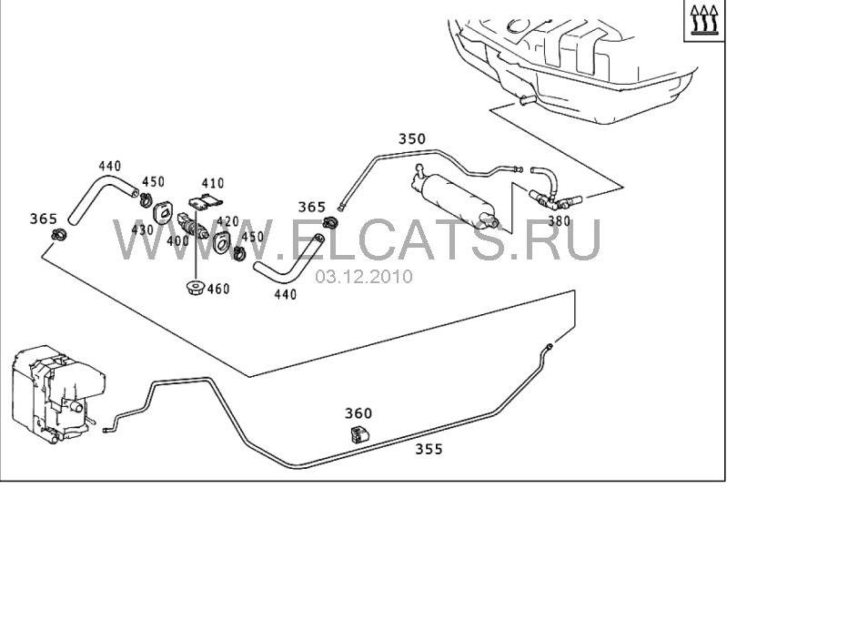

Личное здесь даже и не уместно.Gonza писал(а):Ничего личного! Я то точно знаю где стоит и зачем этот радиатор !VovoS писал(а): ... Опять же не говорю что не существует таких "радиаторов охлаждения обратки" - просто я про них не знаю.![]()
А то - "Я в разделе трубок радитора не нашел - значит его вААще нету!"
Но я не говорил что его вААще нету, просто я его не нашел и не знаю, т.е. не слышал.
Я много чего еще не знаю и большинство может и не узнаю, но это не значит что этого нет.VovoS писал(а):...я не обнаружил или может я че то упустил...
Как говорится:"Суслика видишь? А он есть..."
Понял, это я конечно учту в будущих высказываниях.Gonza писал(а): Я за неокрпших в вере радею ... Поэтому и настоятельно рекомендую писать в техотделе как-то так:
"На моё ИМХО ... ", "Мне кажется что ..." и т.д.

В 124-м и 190-м лично я такого ниразу не встречалGonza писал(а): А на самом деле, чтобы грячее топливо из "обратки" НЕ ПОПАДАЛО в бак - это топливо проходит через специальный РАДИАТОР, который предназначен для его ОХЛАЖДЕНИЯ!!!
У кого есть яма (подъемник,эстакада и т.д.), тот может заглянуть снизу и по левой стороне найдет "щелочку" воздухозаборника. Сам радиатор - под нижней пластиковой защитой.
Все это относится к моторам 611(2,3).961 на w210 и 613.960 на w220
У всех остальных (к гадалке не ходи) - есть что-то подобное!
ИМХО: Топливная линия обратки от тройника на фильтре в этих авто идет через запирающий клапан в трубку, трубка через шланг/штуцер прямо в бак. Я себе там еще тройничек для питания вебасты врезал
- Сообщения: 5846
Re: Обсуждение: "Дизельное топливо. Зима"
Имелись ввиду дизельные моторы с общей рейкой (CDI)Layer писал(а):В 124-м и 190-м лично я такого ниразу не встречал![]()
