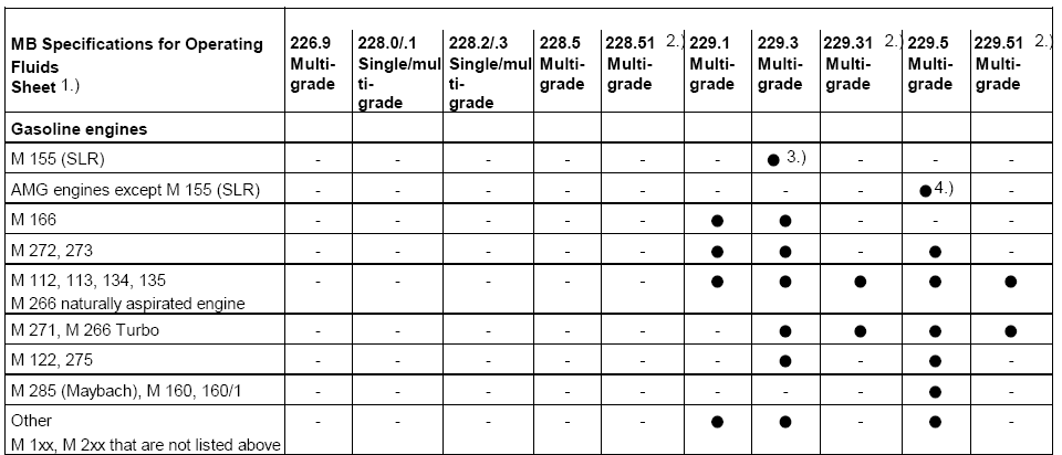

Это почему можно узнать? Даймлер по листам допуска разрешает лить 229.1 229.3 и 229.5И ТОЛЬКО СИНТЕТИКУ С ВЯЗКОСТЬЮ НЕ ХУЖЕ ЧЕМ 5W40!!!
Если масло жрет литр на 1000щу км тут без разницы какое будет масло. Может там такое ликви-молли?

Специально для тебя Вова!
У человека 3,2 и так понял что бензин (не спрашивай почему я так понял), а это 112 мотор. Вот и глянь какие на него допуски...
И еще раз повторяю первые 5000 км масло в норме!!!

Вязкость это не самый главный показатель, он говорит всего лишь о том при каких температурах можно его эксплуатировать. Более важный показатель - допуск. Так допуску 229.1 могут соответствовать вязкостиStas писал(а):Не дурите голову человеку!!! Он же написал что до 5 тыс не ест, следовательно с мотором все гуд.
Смените масло!!!! Ликви-моли не стоит лить. Из хороших Aral. shell. mobil. И ТОЛЬКО СИНТЕТИКУ С ВЯЗКОСТЬЮ НЕ ХУЖЕ ЧЕМ 5W40!!!
0W-30 0W-40 10W-30 10W-40 10W-60 15W-40 15W-50 20W-40 20W-50 5W-30 5W-40 5W-50
Это придумал не я, а компания мерседес. Для особо упрямых ссылка http://bevo.mercedes-benz.com/bevolisten/229.1_de.html со списком всех подходящих масел.
Конечно другой вопрос что можно купить в "чУдо-стране" и что более настоящее...
Также, как я помню, на двигателе допускается определенный жор масла и это норма. Где читал - не помню точно.
