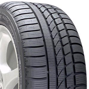

Встал вопрос покупки бюджетных 4-х колес R16 (215/55). Почему бюджетных? Потому что ездить будут прим 1 мес из всей зимы. Откровенное шило не охота, т.к. будут поездки в другие города.
Выбираю Nokian WR G2 215/55R16 XL 97Hи Hankook Winter i*Pike W409 215/55R16 97T. есть еще Матадор славенский и Nexen. Бюджет до 150$ за колесо
Мысли есть?

Nokian WR G2 - отличные колесья, Ханкук тоже не плохо, только в данной модели направленный рисунок и от этого возможна повышенная шумность. Я себе взял Ханкук Айс Бир (в смысле ведмедь? а не пива) W300 - ассиметрика шума меньше чем от летней направленной.

Вот уже две недели езжу на Michlen Pilot Аlpin 225 55 R16 не шипованная. Резина -просто класс :bra_vo: . Единственный недостаток- немного напоминает троллейбус при торможении по звуку и по замедлению(что конечно хорошо :-) ). Hа мокрой дороге -замедлятся при торможении великолепно. При парковке по снегу (с отключенной ESP) в этом году ни где не застревал и выезжаю без посторонней помощи. Теперь въехать во двор дома и выехать не состовляет ни какой проблемы. Очень доволен покупкой :co_ol: . В прошлом году ездил на Pirelli soteseroo. Протектор был 4мм. На ней я боялся сехать с асфальта в снег. Мучился всю прошлую зиму и решил купить достойный продукт. Рад что с выбором не ошибся.
