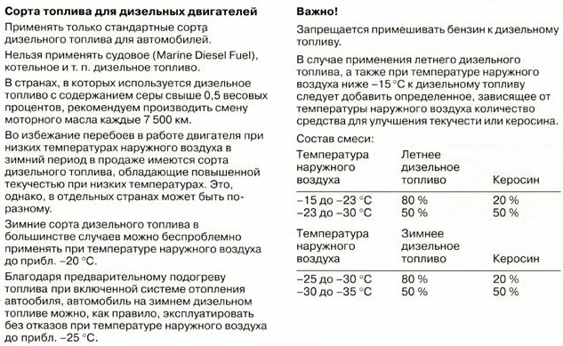

Я топливо разбавляю, как сам написал в download/file.php?id=387&mode=view
Еще одно доказательство того, какая она у нас "зимняя"!!! :men:
