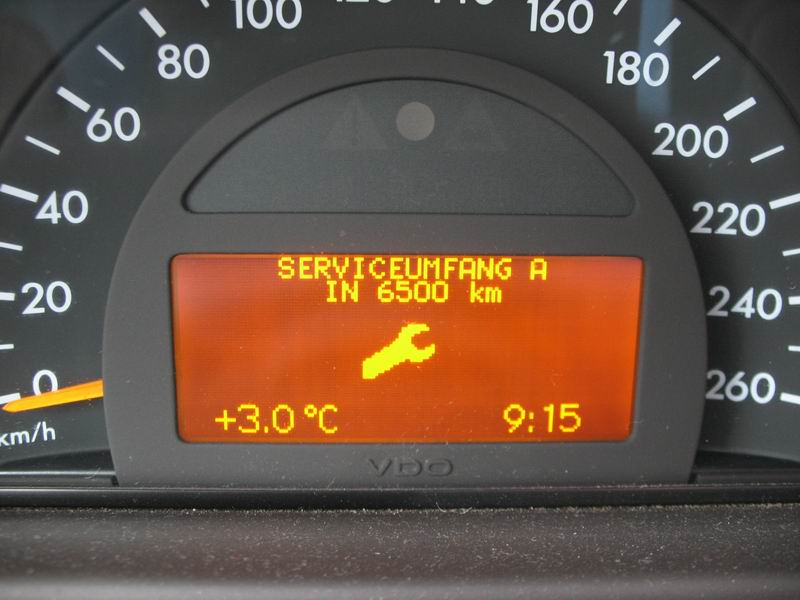

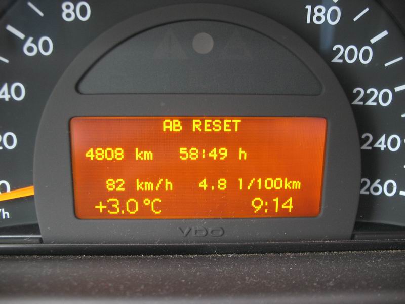

Мотанул очередной небольшой кружок в 4950 км в 4 дня. Перед кружком поменял масло, залил Aral Hightronic 5W-40.
Летом прошлого года в известном месте у известного человека машина была отправлена в страны третьего мира и соответственно интервал смены масла стал 10000км.
Как видно из картинок, несмотря на то, что прошел по факту почти 5 тыс км (150км не хватает, обнулил счетчик перед поездкой, но успел тут по месту еще намотать их), ASSYST мне защитал из них всего 3500км.
Теперь внимание вопрос - как все-таки правильно менять масло:
1) по показаниям ASSYST, даже несмотря на то, что фактический пробег будет больше установленного интервала
2) по живым показаниям счетчика, положив "большой и с прикупом" на всю эту электронику. Т.е.прошел по факту 10000 км - гоу менять масло. Пофиг, что тебе говорят что можно еще пару тысяч км пройти.

Все дело в том, что выставленные 10000 км - это не константа!!!
При расчете проведения следующего ТО используются еще повышающие и понижающие коэффициенты!!!
Это так называемые "условия эксплуатации автомобиля"
В твоем случае эти условия были хорошими (равномерная работа двигателя, постоянно-высокая температура ОЖ, высокая передача в коробке и т.д.) и коэффициент стал меньше единицы!!!
При расчете коэффициента учитываются и еще несколько условий: какое ТО выполнялось последним (А или B), состояние масла и его доливы ...
Стало быть ответ на твой вопрос звучит так:
ВЕРИТЬ НУЖНО СВОЕЙ МАШИНКЕ !!!

Это мы как бы в курсе то были, книжки разные умных долгими зимними ночами тоже немного читать пытаемся, в меру наших скромных возможностей. Надо ж уровень провинции до столицы хоть как-то подтягивать. Вопрос был больше про то, что стоит или не стоит верить этим расчетам, или тупо забить и все таки менять по счетчику. Ну раз сказалиGonza писал(а): Все дело в том, что выставленные 10000 км - это не константа!!!
значит всё, баста, вопросов больше не имеем.ВЕРИТЬ НУЖНО СВОЕЙ МАШИНКЕ !!!
