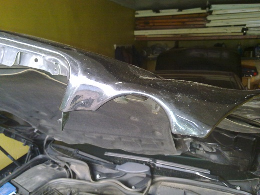

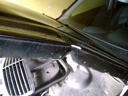

Мне кажется, в таком состоянии капот ни на каком стенде не вытянешь... Крыло, еще так-сяк, будет на пару кг тяжелее оригинала из-за шпаклевки. Будет коряво, есть риск открытия капота при движении
, т.к. у него два "замка". Капот снизу имеет много элементов жесткости, которые при восстановлении (интересно, кто возьмется?) будут заметно деформированы, потом устанете покупателю машины объяснять, что да как...
Правильнее все-таки подождать и поискать оригинальный б/у.

+1 Стасу, алюминь не вытянешь... звони по разборуVOLKUN писал(а):Мне кажется, в таком состоянии капот ни на каком стенде не вытянешь... Крыло, еще так-сяк, будет на пару кг тяжелее оригинала из-за шпаклевки. (
