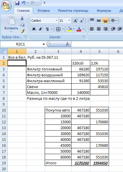

Ну тода посчитаем.
Среднестатистический объем бензиновых авто в РБ - 2,0-2,5 литра.
Рассмотрим предложенные в первом посте два варианта:
Не берем в расчет редуктор, коробку и ремни - цена почти одинаковая. Фильтра берем Кнехт, свечи Бош, масло Aral:
масла в 2,0k где-то на 2 литра надо меньше чем в 320cdi, поэтому не будем брать всю стоимость масла, а только к 320cdi будем приплюсовывать 2 литра масла стоимостью приблизительно 70000руб. за литр.
ТО для 320cdi - каждые 10 тыс. км меняем фильтры топливный, масляный и воздушный и +2литра масла.
ТО для 2,0k - каждые 15 тыс. км меняем фильтры масляный и воздушный, и каждые 30 тыс. км меняем фильтры масляный, воздушный, топливный и 4 свечи зажигания.
Мой пробег в год где-то 60000км. Цены берем на сегодняшний день по экзисту (конечно-же цены могут варьироваться).
Итого в моем случае бензинка дешевле.
Если я чего-то не учел, прошу меня поправить.

Ах да, забыл в расчет еще и высоковольтники, которые я не менял, так как они под крышкой, короткие и их только 2.
Ну добавим еще приблизительно 250000 руб каждые 30 тыс. км и к покупке авто - итого к 2,0k + еще 750000 руб.
И конечно же за 60 тыс. км было произведено 7 замен масла у 320cdi и 5 у 2,0k. Поэтому надо еще приплюсовать к 320cdi 12 литров масла, т.е. по 6 литров на каждую замену. Итого к 320cdi + еще приблизительно 800000 руб.
