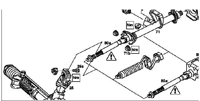

Народ я тут со своим переоборудованием в тупике.
Снял рулевую колонку дабы поставить электро, так новая в старый карданчик не подходит, надо и карданчик менять, а как его снять ума не приложу....мот кто знает или гляннет там по умной проге....
wdb2100251a932952

Сообщение 6A3AP » 12.09.2011 21:45
Завтра глянем WIS. Карданчик там на "заклепках" к переходнику и к рулевому редктору/рейке.
Не совсем ясно где именно не получается у тебя открутить?

Сообщение danila69 » 13.09.2011 01:49
Новая колонка не подходит в старый карданчик (вал толще), карданчик надо снять....
на карданчике 3 звена и дальше он в какую-то штуку уходит а она в пол....вот эти карданчики надо как то снять!

Сообщение danila69 » 13.09.2011 11:40
Один вопрос ясен.....Спасибо Вове....
Но из него вытекает другой...смогу ли я добраться до болта "25а" не скидывая рулевую рейку...??

Сообщение L.e.D. » 16.09.2011 09:15
должон :)
