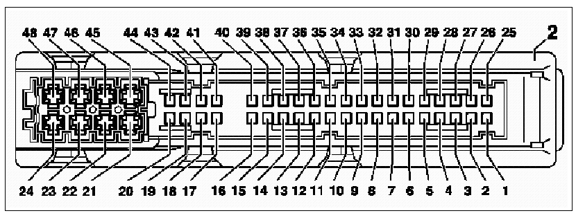

Геннадий! Разъясните плиз малограмотному (начинающие мы)!
Значит рейку в порядок привел (у коллег в гаражах)... Подключили чудо-прибор, АшиПки успешно скинулись, проехал по гаражам без зажженных лампочек на приборке аж целых 150 метров!! Потом загорелось все опять, опять поехали на прибор, подключили, посмотрели, написало - C1401-016, A7/3m1 (гидравлический блок ESP).
После жаркого обсуждения по аське мне было носом указано на документ ad42.45-p-6000-04a. Открываем, читаем (прицепленная картинка №1)
Вроде как понятнее некуда - возмите прибор, ткните в 57 и 47 ногу, посмотрите, что получится. Ладно... Ищем распиновку этого самого N47-5, находим ad42.45-p-2000-03a. (прицепленная картинка №2).
Смотрим... Ёпта, выходов всего 48! Я наверное чего-то решительно в этой жизни не понимаю, но где искать 57???
PS - там есть еще некая гнездовая коробка, 126-контактная (описано в ad42.45-p-2000-03GC) - это может она имелась ввиду?
По аське...
2:52:28 PM добрый человек: тебе НЕ НУЖНО ЗНАТЬ про 57,47,46 !!!
2:53:16 PM добрый человек: тебе нужны 2.23, 2.13, 2.12
2:54:58 PM добрый человек: пример:
"N47-5 2.23"
N47-5 - блок управления
2 - номер разъема на этом блоке
13 - номер контакта в этом разъеме
вАпросы ёсть?
Ну как бы и все... Про
я был не в курсе совершенно. Спасибо этому доброму незнакомцу, тему можно закрывать, а я пошел попрактикуюсь в работе с контрольно-измерительными приборами.
