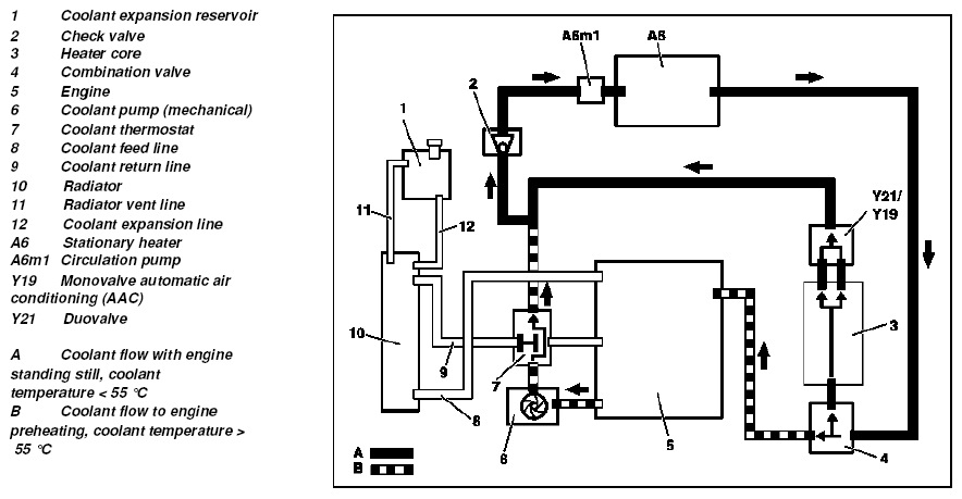

Подскажите пожалуйста переделал подогрев двигателя. Штатная вибаста умерла напрочь и ремонтировать её дешевле поставь новую. Установил наш подогреватель Теплостар Бинар-5 работает нормально меня устраивает. но есть коё какие вопросы.
нашёл схему ОЖ: когда машина не заведена клапана на печку открыты (в инструкции написано нормально открытые) а как насчёт клапана 4 ??? и если он включен на малый круг минуя двигатель как его открыть чтобы ОЖ бежала через движок? и где стоит этот клапан 4???

народ но всё же может кто нибудь в курсе про клапан 4 ??????????????????
может у меня схема ОЖ кривая??
кто нибудь знает где посмотреть нормальную схему охлаждения на W210 мерседес 220 CDI cо штатным догревателем Вибосто???
греет нормально к сборке нареканий нет, удобный пульт не замерзает на морозе. в целом я доволен

Этот клапан открывается САМ при температуре ОЖ > 50 градусовtarakan писал(а):девайс бинар 5 нормальный цена 16500 в двое дешевле вибасты и если чё все запчасти есть в продаже и тож соответственно не дорогие установил сам подсоединил к темже патрубкам что были на вебасту, только перенёс его из под крыла и поставил перед радиатором. топливный подвод оставил старый от вибасты.

Вот тут боюсь на пальцах я не объясню.tarakan писал(а):а где он находится???
Схема у тебя правильная... Иди по трубкам.

"Механо-гидравлический"tarakan писал(а):а этот клапан он электрический или механический????
Короче, проводов в него не идет

начал искать этот клапан пошёл по трубкам, у меня что то не очень со схемой совпадает, с эл насоса, который стоит я так понял после печки, жидкость идёт в догреватель (Вибасту) а оттуда напрямую в помпу никаких клапанов я не увидел????
правда не увидел и откуда идёт жидкость на печку....
подозреваю что с блока ...
