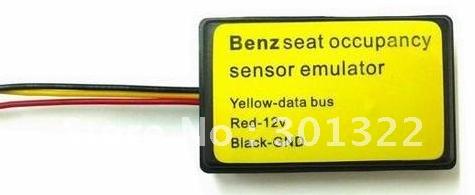

мне на сидухе сняли штекер, который идет на датчик в сидении, и компом (Star-ом) принудительно включили пассажирские подушки, что бы в любом случае стреляли не зависимо от присутствия пассажира.
Некоторые, насколько знаю - могу ошибаться, ставят "эмулятор" датчика и смысл вроде тот же, но все равно надо компом ошибку снимать.

А как называется этот эмулятор и как он выглядит??VovoS писал(а):У меня была такая проблема:

выглядит примерно так (могут и по другому выглядеть) - это с китайского сайта картинка:armagedon писал(а):А как называется этот эмулятор и как он выглядит??

Был у спецыалиста да он сказал что можно поставить эмулятор за 120евро но он этого делать не хочет потому что говорит это не надёжно и подушка может стрельнуть произвольно в любое время не хочет брать на себя ответственость.
Re: Нужна помощ SRS E240 Бензин
Лучше сделать все Star-ом без всяких эмуляторов и ничего не будет стрелять произвольно.
