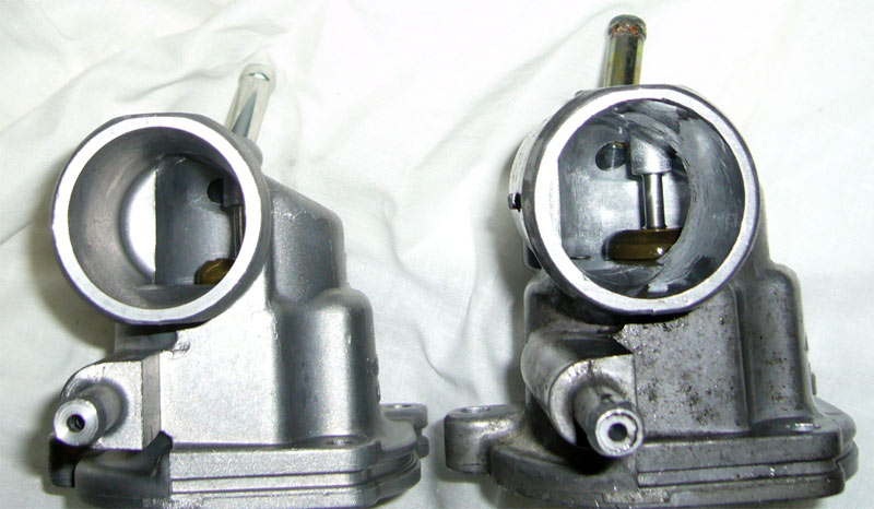

Вот фото термостата нового и старого
На старом видно на сколько выдвинута в сторону открытия "пробка". Но при этом повторюсь я проверил старый термостат под краном горячей воды, нагрев его и налив воды. Не течет сцуко... возможно он начинает где то ближе к 70, мне не чем померять Т воды в кране.
Но повторюсь после смены термостата проблемы с Т решились.
Re: Не греется больше 60C w202 C200CDI
Володя - не ломай себе голову за старый термостат - не работает он! У меня последние три машины (которые были), в т.ч. и та, что есть повторяли одну и ту же процедуру - приходит глубокая осень-начало зимы - температура 60С - меняется термостат - температура в норме. Все. Есть конечно варианты с cdi... но чаще всего именно замена термостата помогает.
