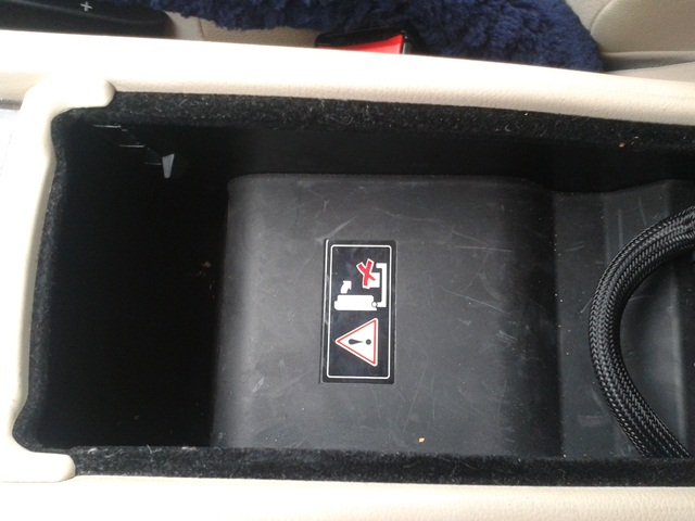

Подскажите что за штука?

Похожа на некий кредл для телефона, правда КМК чего-то там не хватает...

Кредл для телефона в подлокотнике, который на картинке поднят и к которому идет жгут.

386 код есть (универсальное крепление для мобильного телефона), но все равно крайне странно выглядит ваша конструкция.
снимать не пробывали? Кредл сам намного элегантнее и столько места в подколотнике не занимает

Так кредл в подлокотнике(на фото он поднят). Эта фиговина суцельная. Надо Лешу спросить, может он приметил чего когда разборки делал.

Тьфу. Теперь понялwitales писал(а):Так кредл в подлокотнике(на фото он поднят). Эта фиговина суцельная.

Кредл в маленьком отделении подлокотника. Разбирать не пробовал, т.к. непонятно как это сделать. А ломать не хочется

так все таки, что за штука, у меня такая же ерунда, у кого не спрашивал, все разводят руками, w203 2002года, хотелось бы узнать, что за это?

Это рестайл. У меня была Сшка дорестайловая, там такой штуки не было.witales писал(а):Прикрывает вентилятор для задних пассажиров.

У меня 209-ый и в нем точно такая же "штука" под которой вентилятор для задних пасажиров.
Кажется мне, что не от кузова зависит, а от опции какой-то, н-р климат\кондиционер.

Тогда понятно. А я все думал, почему если выкрутить колесико регулятора (заднего) на максимум, так он дуть начинает как бешеный. Видимо на прошлой моей Сшке просто трубки стояли и воздух шел от основного вентилятора.witales писал(а):У меня 209-ый и в нем точно такая же "штука" под которой вентилятор для задних пасажиров.
