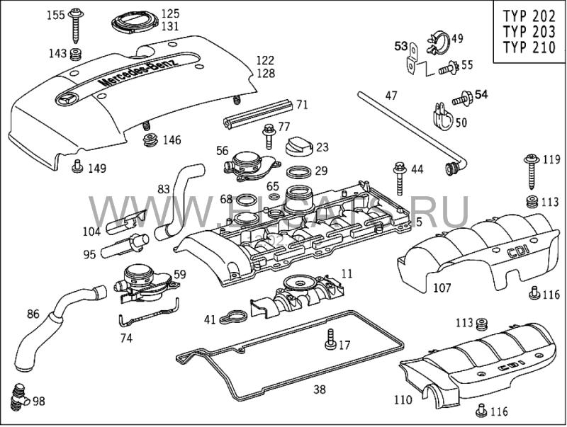

менял ли кто-нибудь маслоотделитель? заметил на своём минимальнейшие подтёки. Стоит ли его менять или можно как-то промыть?
Какие могут возникнуть трудности при его замене?

Если не ошибаюсь, то промывка\замена не поможет. Подтеки все равно будут.
Re: Маслоотделитель (Oil Separator) на моторе CDI
Я маслоотделитель не менял. Просто промыл и менял колечки под номерами 68 и 65.
Трудностей вообще никаких быть не может (хотя ...случаи бывают разные...
), там всего-то 4 болта и все.

VovoS писал(а):Я маслоотделитель не менял. Просто промыл и менял колечки под номерами 68 и 65.
Трудностей вообще никаких быть не может (хотя ...случаи бывают разные...), там всего-то 4 болта и все.
именно эти колечки и менять
