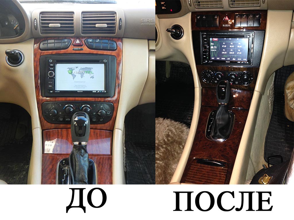

И теперь самое главное!!!
ПОМЕНЯЛ!
Центральную консоль!! Убрал "родную" и поставил от РЕСТАЙЛА!
Отчет об этом действии, думаю накатать подробненько и в ближайшее время! Внешний видок стал приятнее, ну, сами понимаете! И главное жена довольна!
