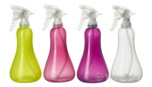

Была похожая проблема, почистил сам.
К началу сезона распишу, мало ли кому понадобится.
В аптеке выкупил медицинское средство для дезинфекции, вроде хлоргексидина биглюконат. Помню что по 1$ за бутылочку в 100-150грамм, смешал 2 такие с тремя стами граммами воды и знатной долей парфюма.
- Включил климу на максимум оборотов, но температуру выставил как на улице, градусов 18.
- 2/3 жидкости выбрызгал с помощью пульверизатора прямо в канал за снятым салонным фильтром.
- 1/3 в воздухозаборник у ног переднего пассажира.
Метод оказался весьма эффективен, делал по совету и не пожалел, второй год ни намека на запах. Вроде как на основе подобных медпрепаратов чистилки для кондеев и делают, только продают за 40$+.
То что понадобилось, наглядно:

Да не вопрос! Но сразу предупреждаю: реально устанешь тискать эту пшикалку пока все выбрызгается(((
А и да, делал все это с открытыми 4мя дверями.

Terlich писал(а):Да не вопрос! Но сразу предупреждаю: реально устанешь тискать эту пшикалку пока все выбрызгается(((
Ну что б не устать, надо купить в любом дачном или строительном магазине 1л-2л опрыскиватель с подкачкой. Накачал и держи :)

Честно говоря: так стопроц будет лучше ибо в ручную сущий ад.
Еще совет смотреть что бы как можно лучше распыляло (не лило, а именно облаком) чем лучше - тем глубже в систему долетит и поубивает бактерий-вонючек.
