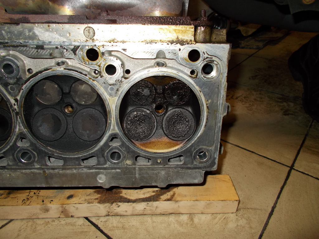

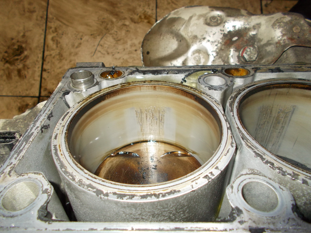

Вот сразу топор в плечи!
R350 - 2006 год, 150 тыр пробег
Задиры во ВСЕХ цилиндрах!!!
Расход масла - 1 литр на 1000 км !!!
Ремонт обойдется +- 3500
Замена поршней, "перестаканивание" и по мелочи ...
Покупка другого мотора - не вариант! А где гарантия, что другой будет лучше?
Вся эта красота лежит у нас!
Билеты для просмотра "экспонатов" продаются в кассе. ;;-)))
