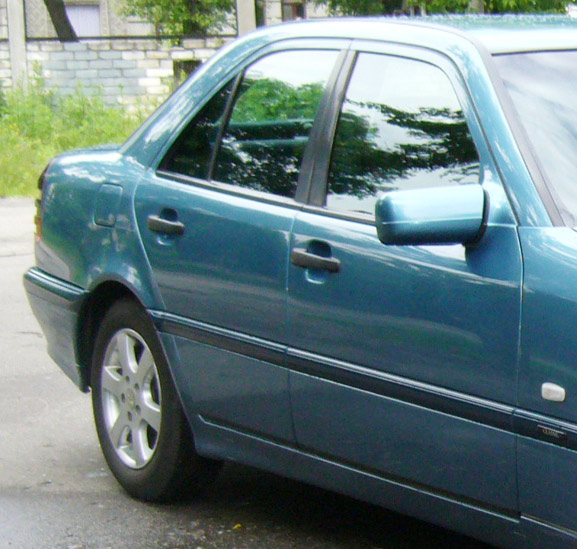

Косяк с поломанными направляющими к сожалениею не обошел и меня, после проезда очередного лежачего мента на светофоре обнаружил что зеркало смотрит куда то не туда. Подстроил, поехал дальше. На стоянке смотрю, а зеркало стоит как то криво

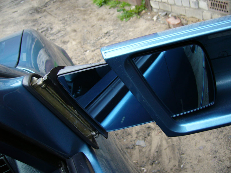

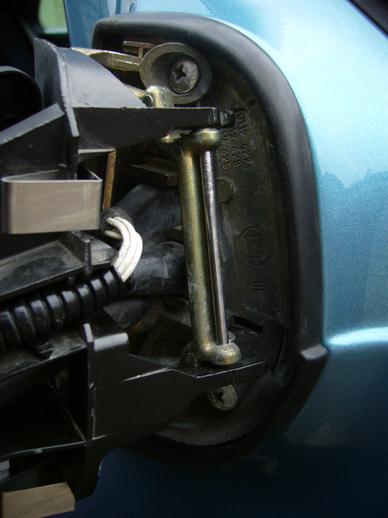

Итак, отгибаем(зеркала гнется вперед и назад для того что бы при ударе максимально обезболезнить последствия). Видим направляющие, или как в моем случае трещины и отломанные усы...

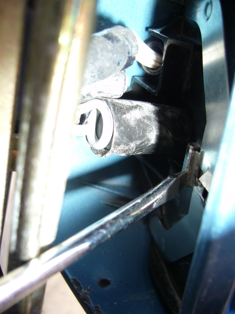

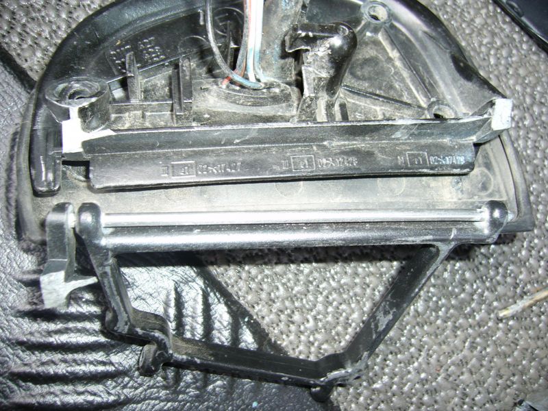

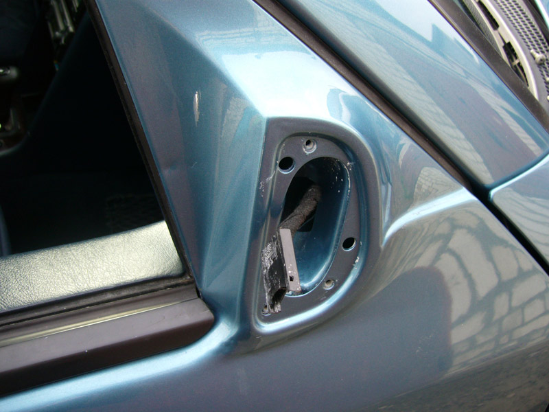

Опускаем стекло, становимся лицом к стекляшке зеркала и отгибаем целиком - видим защелку. Защелку сдвигаем на себя плоской отверткой. Может не сразу получиться, главное не торопиться. Освободившись усы дадут возможность стянуть мыльницу или корпус зеркала стянуть в сторону Получаем голый механизм Усы и направляющие, которые и ломаются. Зеркало к двери крепится 3-мя болтами под крест отвертку и пружиной.

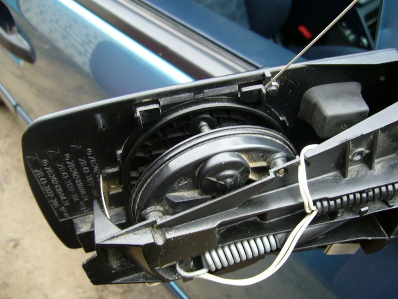

Отсоединив это хозяйство, а так же отключив разъем мы снимем зеркало. Снято Что бы снять стекляшку зеркала, необходимо снять фиксатор вверху, отсоединить клему подогрева и аккуратно расшатывая снять стекляшку с защелок в круге которых он держится. Вот хозяйство в разобранном состоянии, на фото видно поломанные части, а так же мыльница от донора. Перекинув стекляшки и провода, собираем в обратном порядке.
Ко всему выше так же надо сказать о несовсем удачной конструкции механизмов. Уж слишком перемудрили немцы... направляющие которые ломаются сделаны из селюмина или что то похожее.
