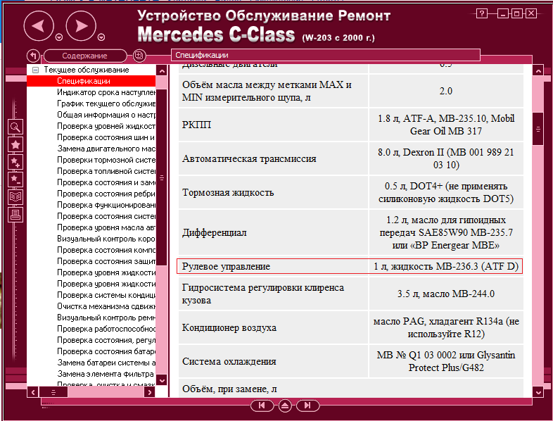

Как такое может быть? Если смотреть в инструкцию по эксплуатации (на фото), то жидкость для ГУРа идет с допуском 236.3, на экзисте непонятно и тот и то есть, а в WISе уже с допуском 345.0. Звонил официалам, говорят тоже 345.0 зеленая.

Версию виса не знаю, так как просил на другом форуме найти допуск для жидкости.

А 001 989 24 03, с листом допуска 345.0-цифра в цифру с WISа для WDB203004, зальеш другую и сломаеш мозг следующему владельцу машины или работникам автосервисов)
