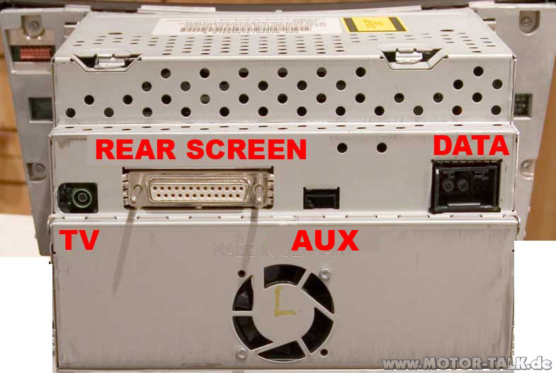

Доброго времени суток. Подскажите пожалуйста как вывести из магнитолы (Command ) AUX выход. В бардачке ничего нету.

- Есть мнение что вроде как с контактов тыльной панели. Но на практике не видел.
Но мне делали в aps50 "врезаясь" в систему. Качество звука не пострадало однозначно. Мастер делал все на столько скурпулезно что потребовал даже предоставить ему именно ту зарядку которой заряжаю трубку, для того что бы исключить возможные помемехи во время ее работы с одновременным прослушиванием музыки.

Спасибо, разобрался сам. Кабеля я конечно такого не нашел, на рынке таких фишек нет, на разборке тоже. Купил обычный провод, разрезал его и подсоединил три контакта без корпуса. Вывел гнездо в пепельницу. Все отлично играет.
