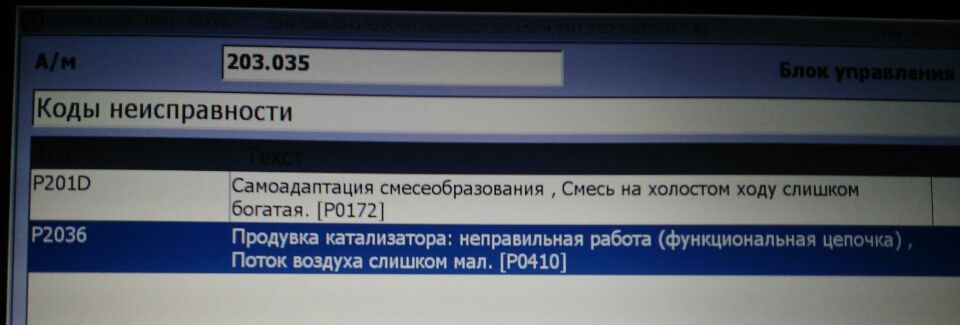

В общем, спустя месяц после чистки ошибок, сделал я наконец-то диагностику Старом. Вот результаты. Конкретно, что касается темы сабжа - диагност не знает в чем дело.
