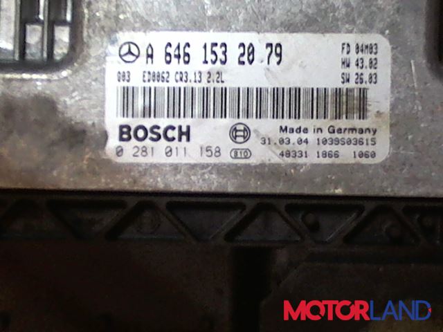

Re: Проблема с запуском
у меня ещё там написано 005 ED0066 CR3.13 2.2LGonza писал(а):Нужно искать блок по другому номеру!akrut писал(а):Кстати, может быть кто подскажет, где такой блок купить А 646 153 2179? Или может другой номер подойдет?
На блоке есть надпись "CR3.xx"
Подойдет ЛЮБОЙ блок у которого номер "CR...." совпадает с твоим!!!
значит вот этот подойдёт?
- Сообщения: 5846
Интересует только CR3.13akrut писал(а):у меня ещё там написано 005 ED0066 CR3.13 2.2LGonza писал(а):Нужно искать блок по другому номеру!akrut писал(а):Кстати, может быть кто подскажет, где такой блок купить А 646 153 2179? Или может другой номер подойдет?
Если у тебя такой же номер, то можно брать. Но моторленд не дает вскрывать блоки!!!!!
