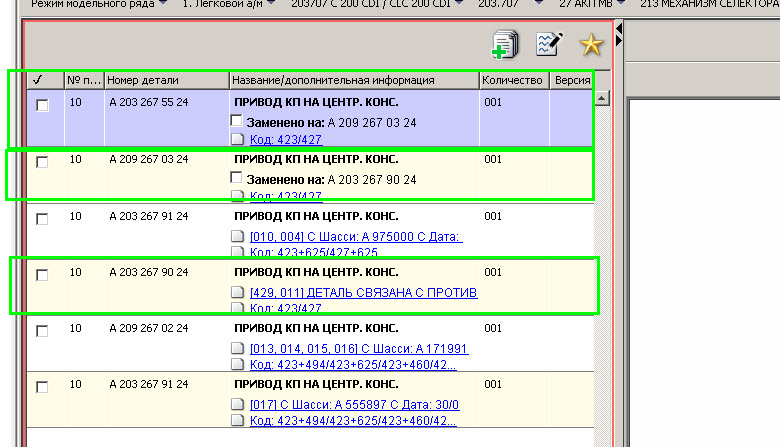

Добрался до селектора.Стоит вот такойИзображение/ При замене на аналогичный машина поедет или нужно будет перепрограммировать? Что будет если поставить с отличными от оригинала номером? Пожалуйста помогите, нахожусь за кордоном, ехать надо, норма часы тут не гуманные, не хотелось бы лишний раз платить за сервис.

MaslakovMichail писал(а):Добрался до селектора.Стоит вот такой При замене на аналогичный машина поедет или нужно будет перепрограммировать? Что будет если поставить с отличными от оригинала номером? Пожалуйста помогите, нахожусь за кордоном, ехать надо, норма часы тут не гуманные, не хотелось бы лишний раз платить за сервис.
Подойдёт такой же или 209 267 03 24 или 209 267 90 24. Программировать не нужно.

Спасибо. Не ошиблись ли с написанием последнего номера? Может А 203 267 90 24?
Сообщения: 2905
Re: АКПП
Сообщение sidney » 03.08.2018 01:21
MaslakovMichail писал(а):Может А 203 267 90 24?
Похоже вы правы
