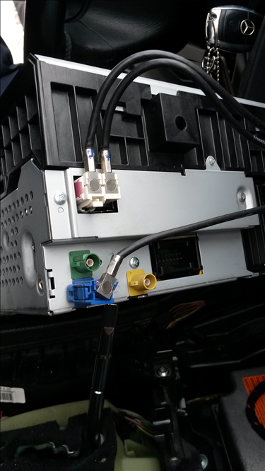

4. Итак - сама камера ставится вместо стекляшки подсветки номера (это у меня, а так возможна установка в любом удобном месте возле номера, желательно, чтобы не бросалась в глаза и не торчала на самом виду). см. ф.1. Существующий штекер подачи картинки удаляется и ставится штекер для КОМАНДА. см.ф.2,3. Питание камеры берется от лампочки ЗАДНЕГО ХОДА (есть два маленьких проводочка +и-, см.ф.4). Возможно через релюшку. Кабель от камеры (естесссно) прокладывается через всю машину к КОМАНДУ. Примечание - существует приблуда, которая вместо прокладки кабеля позволяет сигнал пускать по радиосигналу, т.е. возле камеры (внутри двери, питание вместе с камерой) ставите коробочку с "излучателем", а внутри торпедо ставите коробочку с "приемником".
5. Подключаем к КОМАНДУ штекер. Теперь САМОЕ главное,!!! Чтобы картинка появлялась на мониторе при включении задней передачи необходимо ПРОГРАММНО включить в КОМАНДЕ функцию КАМЕРЫ ЗАДНЕГО ВИДА!!! КАК ЭТО СДЕЛАТЬ - ЗНАЕТ GONZA! искать здесь - Где обслуживаемся?. Есть еще дополнение - камера дает свою парковочную сетку, КОМАНД дает свою сетку. Чтобы не было наложения и мельтешения сетку от КОМАНДа можно также программно отключить.

Всем привет! Кому еще не надоело, тут окончание всех танцев.
тут последние фотки по данному процессу, осуществленному ГЕННАДИЕМ при моем деятельном болтании под ногами (или руками). :bra_vo:
беспроводная приспособа
добираемся к COMAND
добираемся к COMAND
видео вставляем в зеленое гнездо
перед монтажем
перед монтажем
уже с камерой
уже с камерой
включаем заднюю - ПОЛУЧИТЕ
