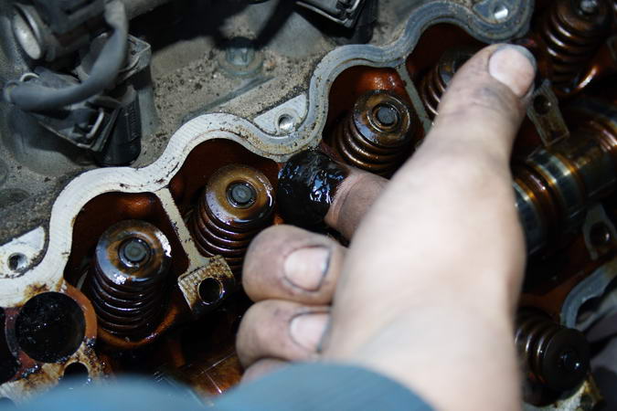

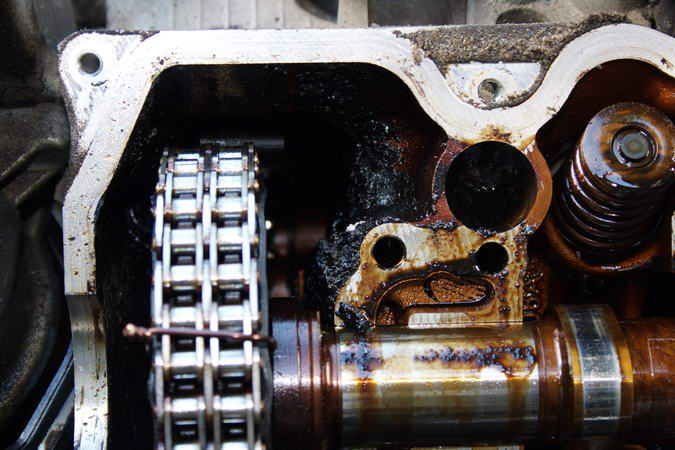

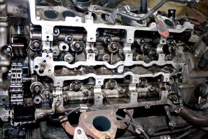

Mercedes-Benz E240
после присадок

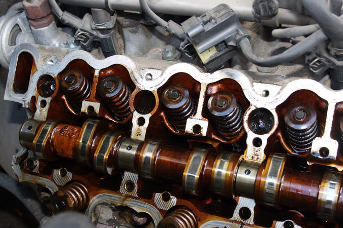

Mercedes-Benz A140
после присадок

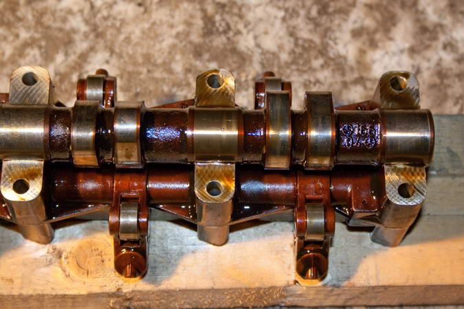

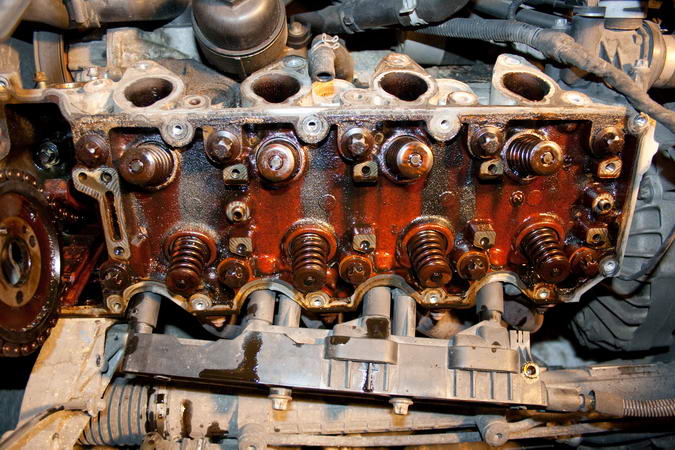

Mercedes-Benz A170CDI
присадки никогда не использовались
моторное масло Aral HighTronic
