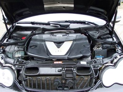

да с 2004 по 2006 год на рестайл ставил только V6 движки
вот список всех двигателей по цешке
http://catalog.auto.ru/catalog/cars/mercedes/c-klasse/
а под капотом это выглядит так
schmeisser
Сообщения: 325
Re: Нужен совет по W203. что выбрать?
Сообщение schmeisser » 09.09.2010 11:29
agentbel писал(а):
Stas писал(а):3,2CDI R6 в W203 не ставился! :uch_tiv:
А где ты Р6 видишь? Это ж вэ-образный
