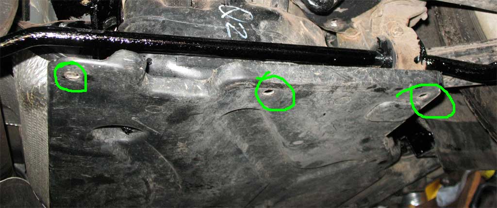

Возник вопрос по панелям защиты днища под багажником у S203 (WDB203204). Ощущение, что у меня чего то не хватает, типа не доложили при покупке.
На картинке zad.jpg фотка днища багажника с правой стороны. 1 - пластиковая ниша под запасное колесо, 2 - лонжерон, 3 - ниша под всякую чепуху, у меня там по моему предохранители запасные лежали. Кусок пластиковой защиты для части 3 у меня был.
Вопрос - должно ли быть что-то для части 2 или не должно? У себя в гараже не нахожу, снимал или не снимал - точно не помню. По EPC ничего не нашел. Но торчащие на этой части штырьки (2 или 3 штуки) определенно намекают на то, что что-то там все таки должно быть, но у меня нет.
На фотке panel.jpg видна задняя часть правой половинки большой защитной панели (если я не ошибаюсь, это A2036191238). В ней три дырки (обвел зеленым). Туда ничего не вставлялось 100%. Должно было?

Если в EPC в защите ничего не нашел то значит ничего там и не было. На всякий пожарный сними фильтр по вину, возможно там отфильтровывается то чего у тебя нет и для чего дырки то.

Недолжно. Догнал S203 2003 года в городе сегодня - у него тоже нет.sidney писал(а): Вопрос - должно ли быть что-то для части 2 или не должно? У себя в гараже не нахожу, снимал или не снимал - точно не помню. По EPC ничего не нашел. Но торчащие на этой части штырьки (2 или 3 штуки) определенно намекают на то, что что-то там все таки должно быть, но у меня нет.
