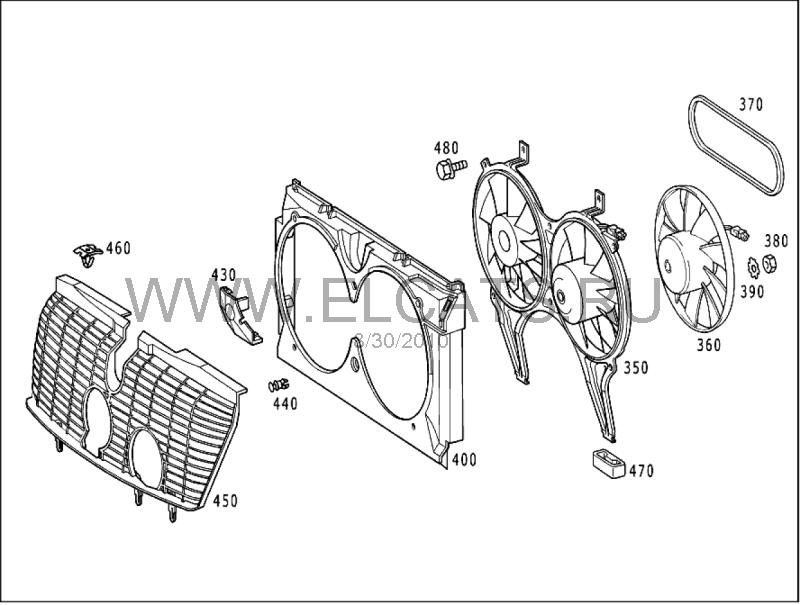

Может кто разбирал дополнительный вентилятор, который перед радиатором стоит. Он у меня еще прошлым летом работал через раз. Напрямую к аккумулятору продрубаешь, не крутится. Постучишь немного, поработает секунд 30 и все.
Короче снял я тот, который на фото №360, а разобрать не могу. Как-то там крыльчатка очень хорошо запрессована. Может какой секрет есть, как распрессовать?

Снимается, но со временем пластик от температуры теряет свою эластичность и есть большая вероятность того, что попытка снятия крыльчатки приведет к ее поломке. Если будет совсем тяжко, постучись к Кирилу со степянки, он делает все виды вентиляторов которые выпускаются. тел 6646488 велком.

Серега! Спасибо за контакт. Подолблю немного сам, если никак не будет получаться, свяжусь с ним.
