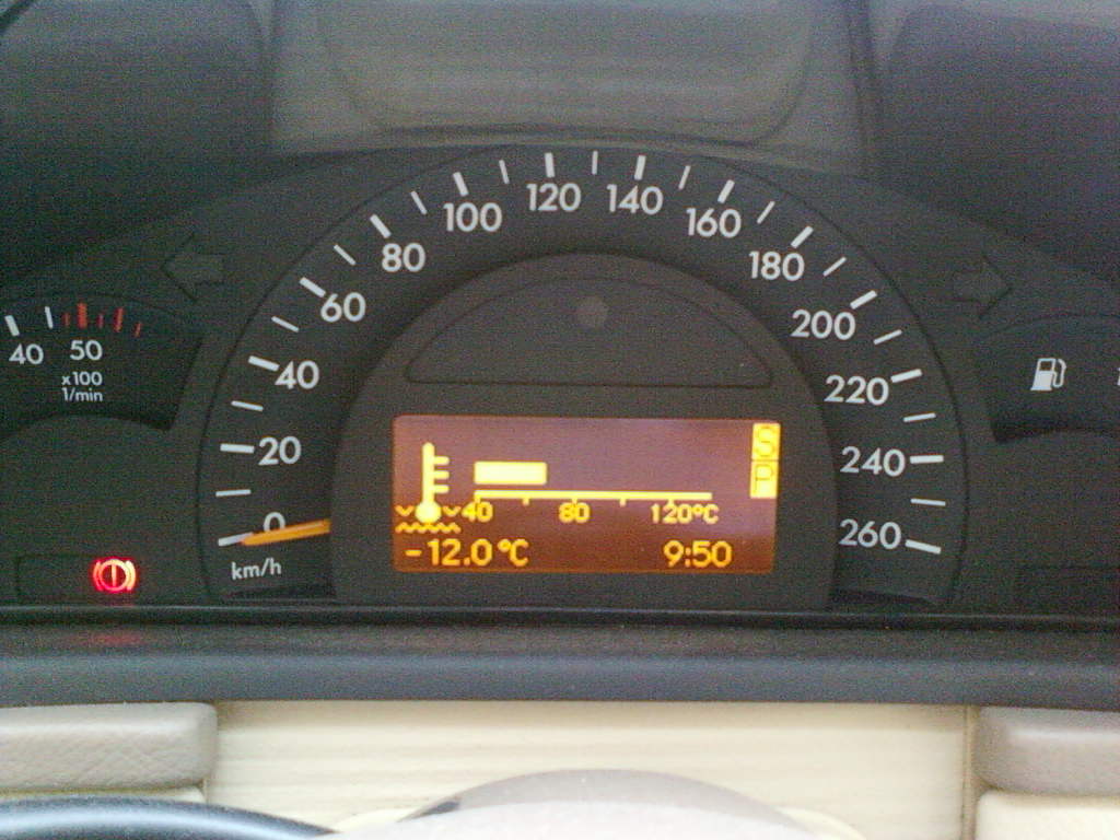

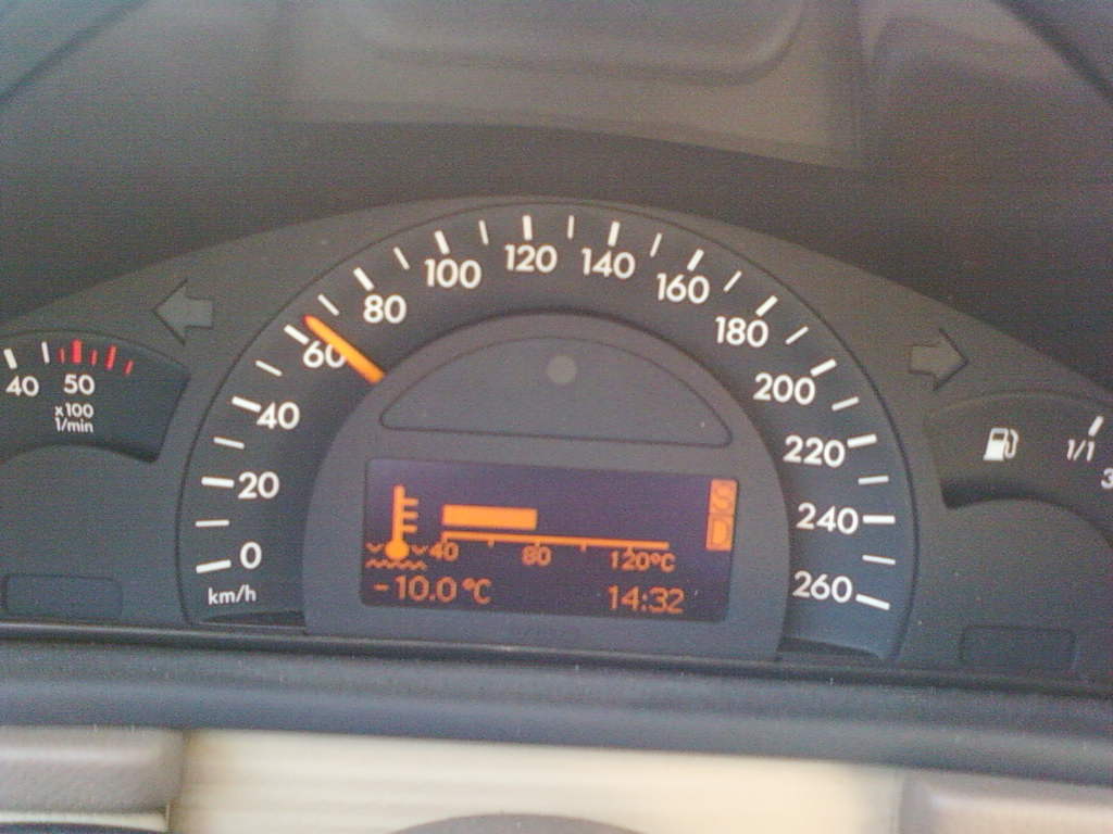

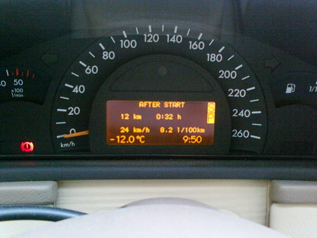

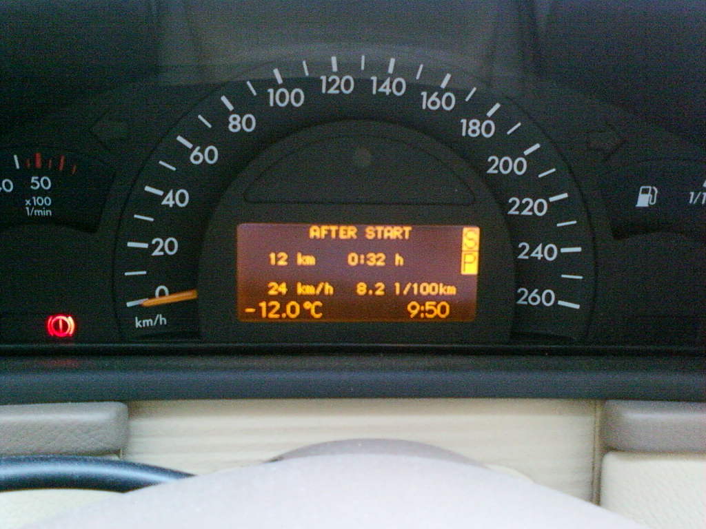

Сообщение VovoS » 14.02.2012 00:27
Сегодня утром (13.02.2012) даже не включая подогреватель завелся, покурил минут 5-10 и поехал (никогда не грею авто более 15 минут :) ). На кондее режим "Авто" 20 градусов. Ехал с Ташкентской до Независимости 93. На холодную езжу медленнее "бабки на жигулях", затем быстрее и наконец после 45-50 градусов двигателя - обычный режим. При тех же 45-50 градусах вырубаю на кондее режим "Авто" и включаю ручной режим (положение крутелки управления вентилятора 4 или 4,5, неважно), потому что в "авто" режиме пытается быстро нагреть салон и только зря использует и так не разогревшуюся систему охлаждения. Режим "Авто" на кондее включаю после 65-70 градусов.
Через 18 минут после заводки авто температура начала превышать 40 градусов.
Все расстояние 12 км заняло 32 минут с момента заводки авто:
температура на фото:
Время на фото 9:50, а реально 11:50 - Спутник был настроен на Германию :-) .
На Независимости пробыл где-то 50-60 мин. Далее еду на Тимирязева - там минут 20. Далее на пересечение Машерова с Тимирязева - там еще минут 20. Ато то остывало пока стояло, то нагревалось пока ехал, но когда ехал на Шаранковича (время на фото уже реальное) - достиг рабочей температуры для зимы (при плюсовой температуре около 90 градусов):
P.S.: У Вас дело не в электрическом подогревателе. ИМХО.
