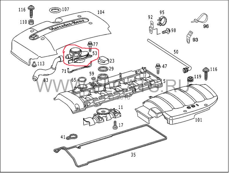

Re: Загорелась лампочка.
Сообщение VovoS » 11.11.2010 21:02
Эта штука A 611 016 03 34 - клапан вентиляции (объведен). А вот патрубок, который идет к нему називыется A 612 016 11 81 - Шланг сепаратора. Эта по эксисту на W210.

Точно это он.А мне нужна только резинка внутри.А там не было отдельно разобраной этой детали?

VovoS писал(а):Эта штука A 611 016 03 34 - клапан вентиляции (объведен). А вот патрубок, который идет к нему називыется A 612 016 11 81 - Шланг сепаратора. Эта по эксисту на W210.
Так господа знатоки!
Если еще раз кто-нибудь начнет кидаться технической документацией без указания модели и типа двигателя - тот человек будет жестко отправлен на заслуженный отдых месяца на два-три!!!
Сообщение VovoS » 12.11.2010 01:07
Виноват... :ny_tik:
Модель - W210.016 E 270 CDI, двигатель - 612.961.
