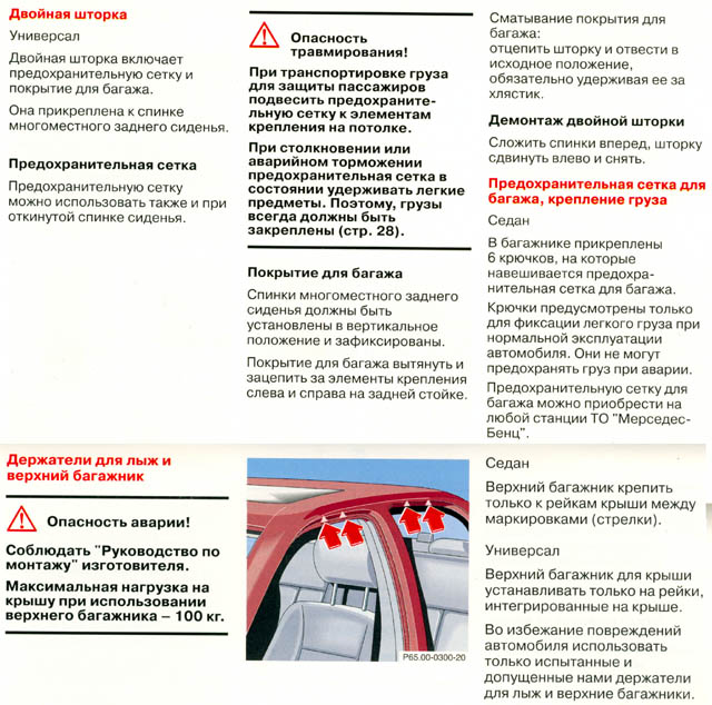

Как снять полку в универсале W 202

Re: Полка
Сообщение kiva-fg » 21.11.2010 16:10
В богажнике.От спинки сидения.

Re: Полка
Сообщение bronik » 21.11.2010 20:10
Разложить задние сиденья, открыть правую заднюю дверь и толкнуть от себя кассету.
