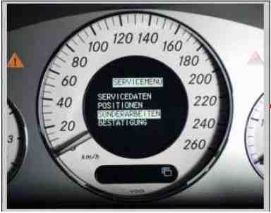

Наши действия:
1. Вкл. зажигание
2. Выставить температуру
3. Стрелками вверх-вниз на руле выставить ключик с прохождением ТО
4. ~ На 5сек нажать кнопку сброса панели приборов (до входа в Сервисменю)
фото1
фото1
В первом пункте мы можем посмотреть код работ для машины, но нам нужен 3-й пункт (переход кнопками + и - )
5. Входим в SONDERARBEITEN
6. Выбираем EXH.-GAS ANALYSIS - контроль токсичности (переход кнопками + и - )
7. Входим и меняем дату на ту, когда опять хотим увидеть чудо-сообщение (например 12год 12месяц). DATE CONFIRMED
8. Далее выходим и входим в GENERAL INSPECTION (Технический осмотр). Делаем аналогично с п.7
И вот оно счастье, бесполезное напоминание исчезло.

Тема аж 2010 года, и инфа не новая, а вот приперло...
Дата осмотров установлена аж на 24 год, а сообщение высвечивается. Изменение даты ни с руля, ни в Assyst Plus нифига не помогает.
Может кто-нибудь подскажет, кудой копать?
P. S. Написал, а потом прочитал предыдущую тему. Надоедливые месаги убрал, а что случилось - не понял. Кто расскажет? ))

На самом деле проблема в том, что в автомобиле (приборке) слетает дата или заданы неправильные кодировки!
Если дату и кодировки выставить правильно - будет ОК
А вот если дата не сохраняется и кодировки в хлам - пиши пропало!
Ничего не поможет! Ни с руля, ни компом, ни свечкой в церкви...
