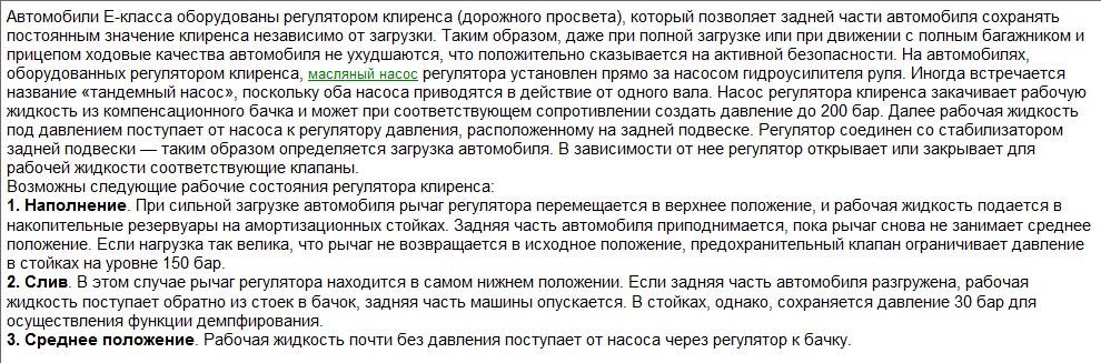

Доброго времени суток, господа мерсоводы!
Выбирая Е-шку (210,рстйл), присматриваюсь и к универсалам тоже, а спросить неукого..
Подскажите, есть ли там в задней подвеске что-ниб. наподобие авторегулировки клиренса, типа "подкачки", "гидравлики", "подушек" ? :smu:sche_nie:
Если нет, ок.
Если есть, то как хоть прыблизна устроена сия система? (насос "висит" на ремне и гоняет лшм по трубкам?постоянно?)
Можно и поржать над вопросом :smu:sche_nie: , ибо с данным авто не знаком :ny_tik: ,но лучше киньте ссылкой, ткните в инфу.

В универсалах есть т. н. гидроподкачка.

Благодарю Вас, sasha!
Только не понятно: такая система только на Ешных универсалах стоит, или и на седанах тоже?
Есть ли в эксплуатации/ремонте "свои" нюансы? Понятно, что при должном уходе.. и т.д.
Но наверняка амортизационные стойки недешёвые, насос, за лшм следить, сам регулятор..

В седанах есть, но оочень редко. Отличия от обычной подвески только в аммортах и 2-х контурном ГУРе.
з.ы. у меня на седане такая система.
Да нет никаких нюансов, сломались - поменял. Че то я не разу не слышал успешных отзывов о ремонте.
Не дешевые но ходят они очень хорошо и долго.
