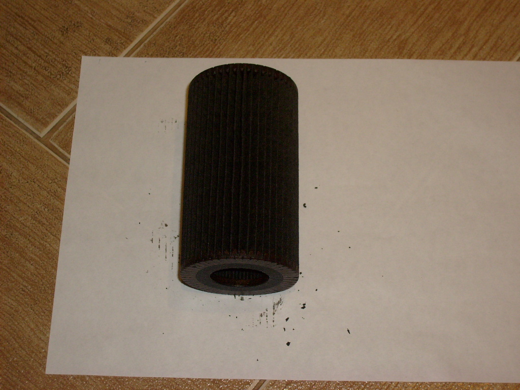

Ситуация такова:
Подошёл срок менять масло. Последние два раза покупал и ставил фильтр (Knecht) как на картинке №1. Пару дней назад пошёл брать фильтр, а мне дают №2 (тоже Knecht). Причём бьют кулаком в грудь, что фильтров №1 никогда не было и не видели и не знают. :ps_ih:
Спросил у четверых продавцов - такой же ответ.
Как такое может быть? и что делать, ставить №2?

номер фильтра №2 в студию!
Первый похож на MAN

№1: ELH 4285
№2: OX 153/7 D

В чем паника? Да кнехт последний раз был такой как на первом фото, кнехт который лежит в оригинале выглядит как на фото 2.
Месяц назад менял масло, все отчетливо помню. Физически они одинкового размера, просто по разному сделаны. Какой ставить значения не имеет.

6A3AP писал(а):В чем паника? Да кнехт последний раз был такой как на первом фото, кнехт который лежит в оригинале выглядит как на фото 2.
на w203?

Я подтвержу слова Вовы, менял на 203-м своем, у меня по форме фильтра не совпали (на одном был выступ)
Тем не менее он нормально оделся и нормально отработал свои 10тыс

Моторы одинаковые, фильтры тоже.
Скажу больше мне второй вариант что сейчас идет в кнехте нравится больше чем тот что идет в оригинале. Почему? У кнехта он сверху и снизу запаян пластиком а в этом пластике есть с обоих сторон резинове колечки-сальнички. Тот же что на первом фото сверху и сниху просто приклеена бумага. Никаких сальников там впомини нет. При эстренных плюсах и минусах первый фильтр имхо может повести. Второй малоявероятно.
Но я себе ставил первый вариант, оригинальный. Есть у меня их небольшенький запас. Вырабатываю...

я на карбышева на Aral брал всегда номер два, первого не видел ни разу.

Вот что идет в оригинале как не первом фото в нормальном виде
Re: Масляный фильтр. Чудеса!
Сообщение Stas » 30.05.2011 11:05
Володя, у тебя на фото в оригинале стоит MAN!

6A3AP писал(а):Вот что идет в оригинале как не первом фото в нормальном виде
во истину так!
а с №2 идут 4 колечка
в общем я как понимаю, что это просто разное исполнение одной модели фильтра?

Сообщение Stas » 30.05.2011 16:53
да
