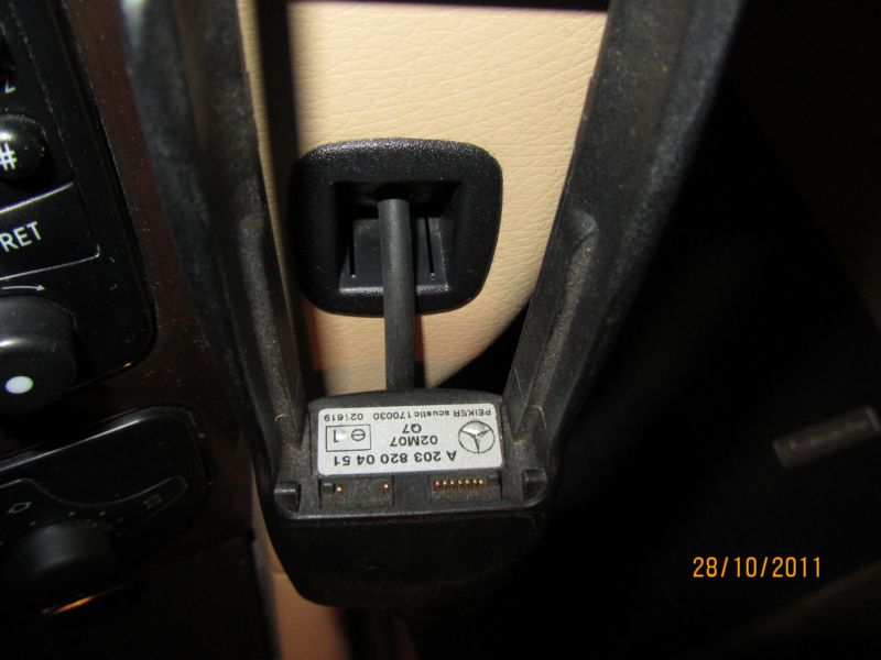

Подскажите по vin: WDB2032061F261561 какая трубка должна быть?
Сообщения: 2912
Re: Помогите с телефоном и диском для навигации
Сообщение sidney » 24.10.2011 22:28
Смотря какой кредл стоит.
Версия А -
99-2000г.г. Nokia 5110, 6110, 6150 или Bluetooth модуль
Версия В
2001г. по начало 2002г. - Nokia 6210*, 5110, 6110, 6150 или Bluetooth модуль
с конца 2002г. - Nokia 6310i*, Nokia 6210*, 5110, 6110, 6150 или Bluetooth модуль
Версия С
с 2002г. - Nokia 6210*, Nokia 6310i* или Bluetooth модуль
Сообщение VovoS » 26.10.2011 22:33
sidney писал(а):Смотря какой кредл стоит.
На базе написано:
A 203 820 04 51
02M07
Q7
Peiker acustie 170030 021619

Фотку кредла давай !!!!
Сообщение sidney » 27.10.2011 17:04
Нужна фотка. По номеру - 5110, 6110 u 6150

Сообщение VovoS » 28.10.2011 21:24
Вот фото:
Сообщение Gonza » 29.10.2011 11:49
VovoS писал(а):Вот фото:
Ну вот, совусем другле дело :a_g_a:
Подойдут: Nokia 5110, 6110, 6150 или Bluetooth модуль
