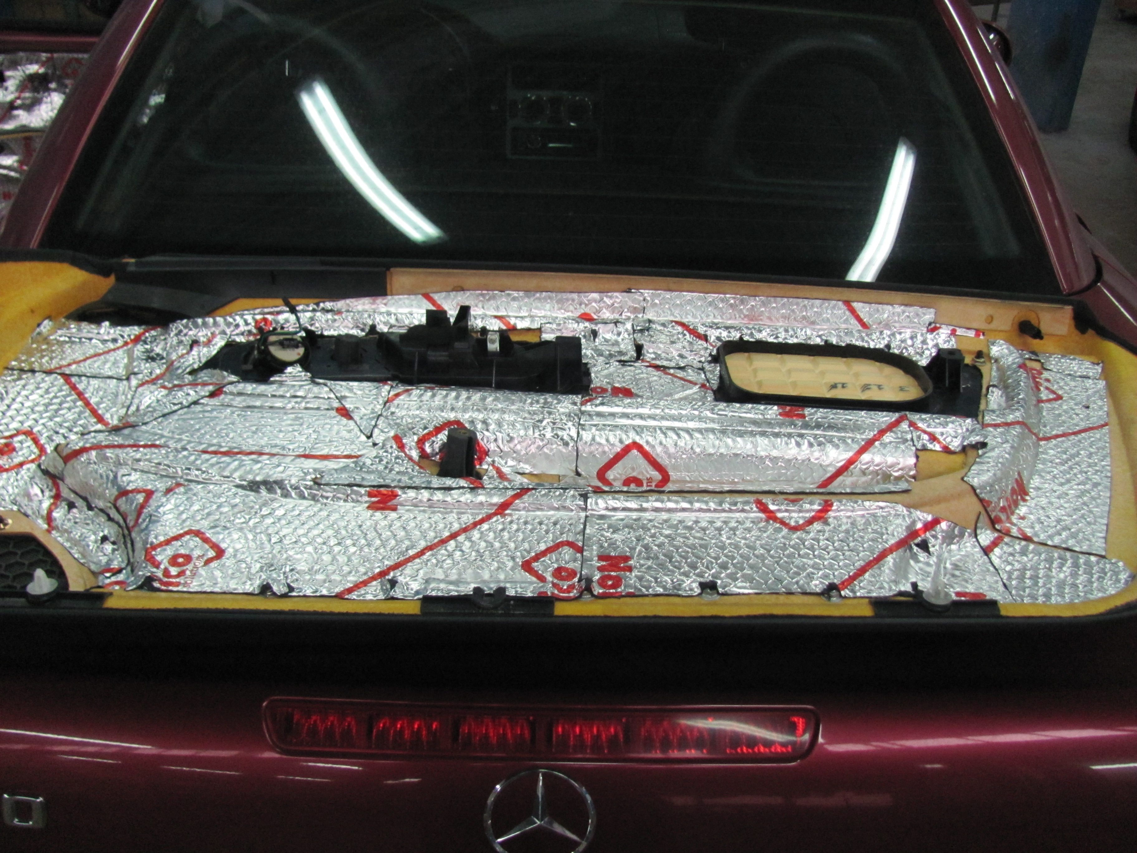

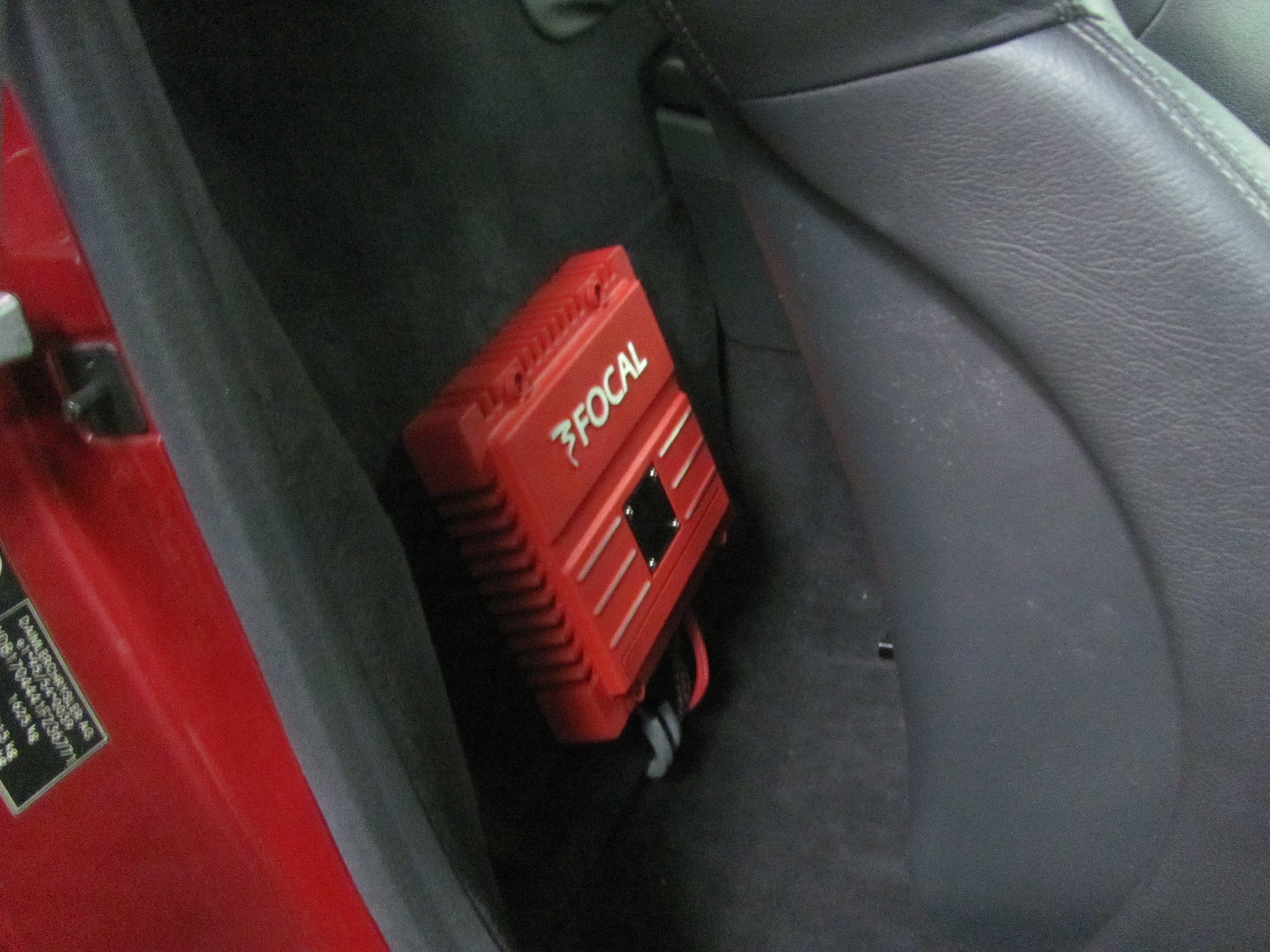

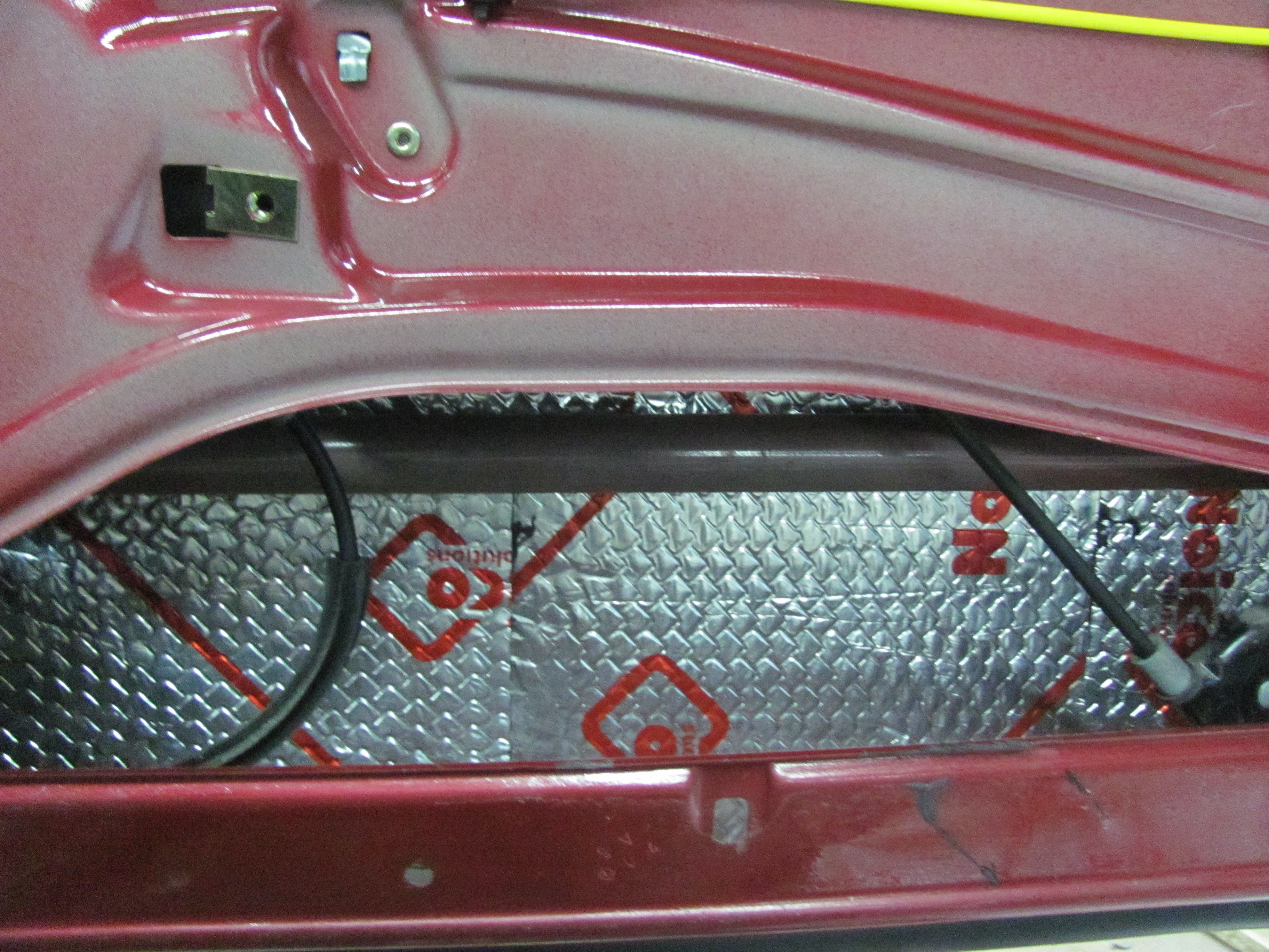

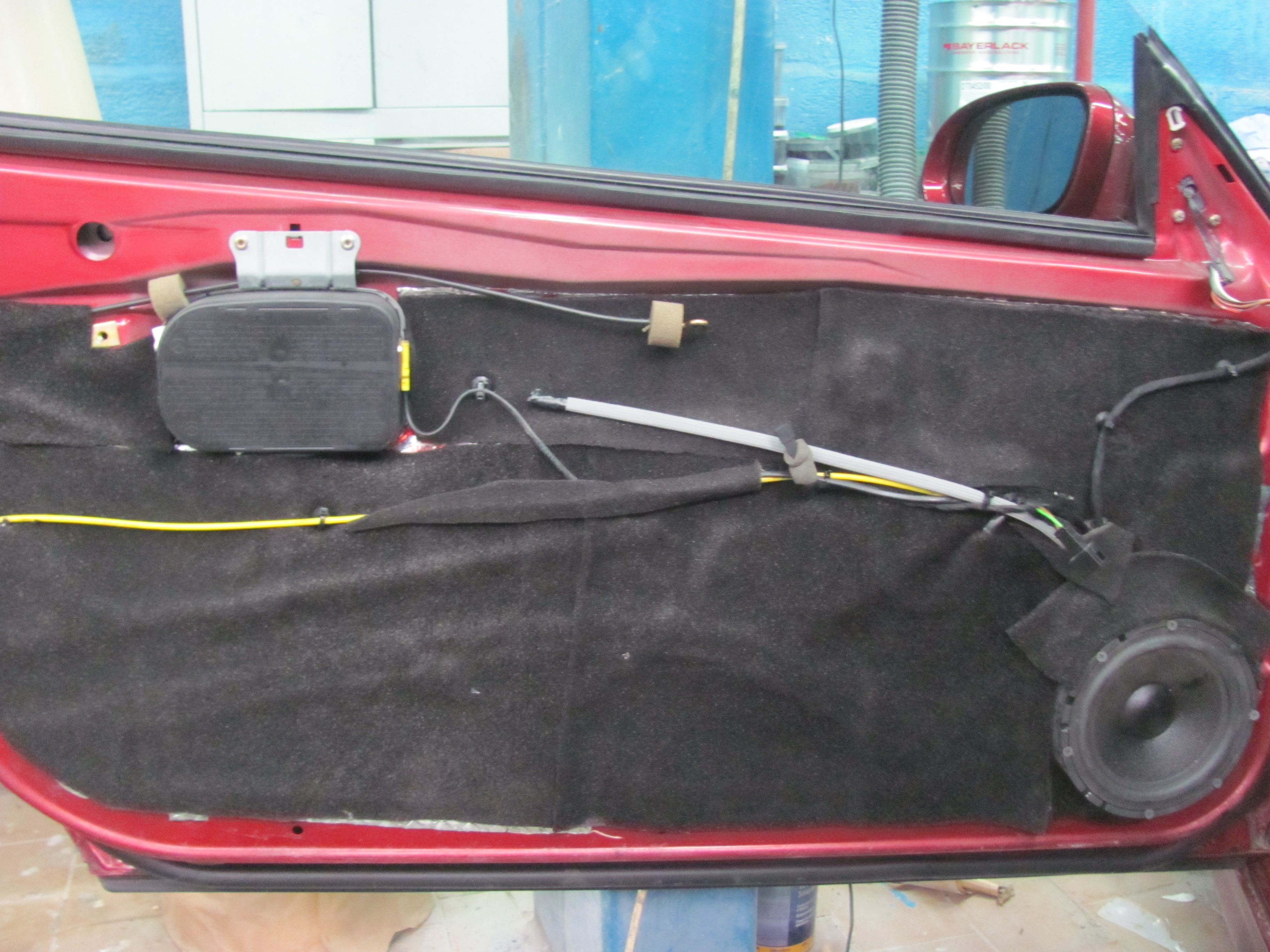

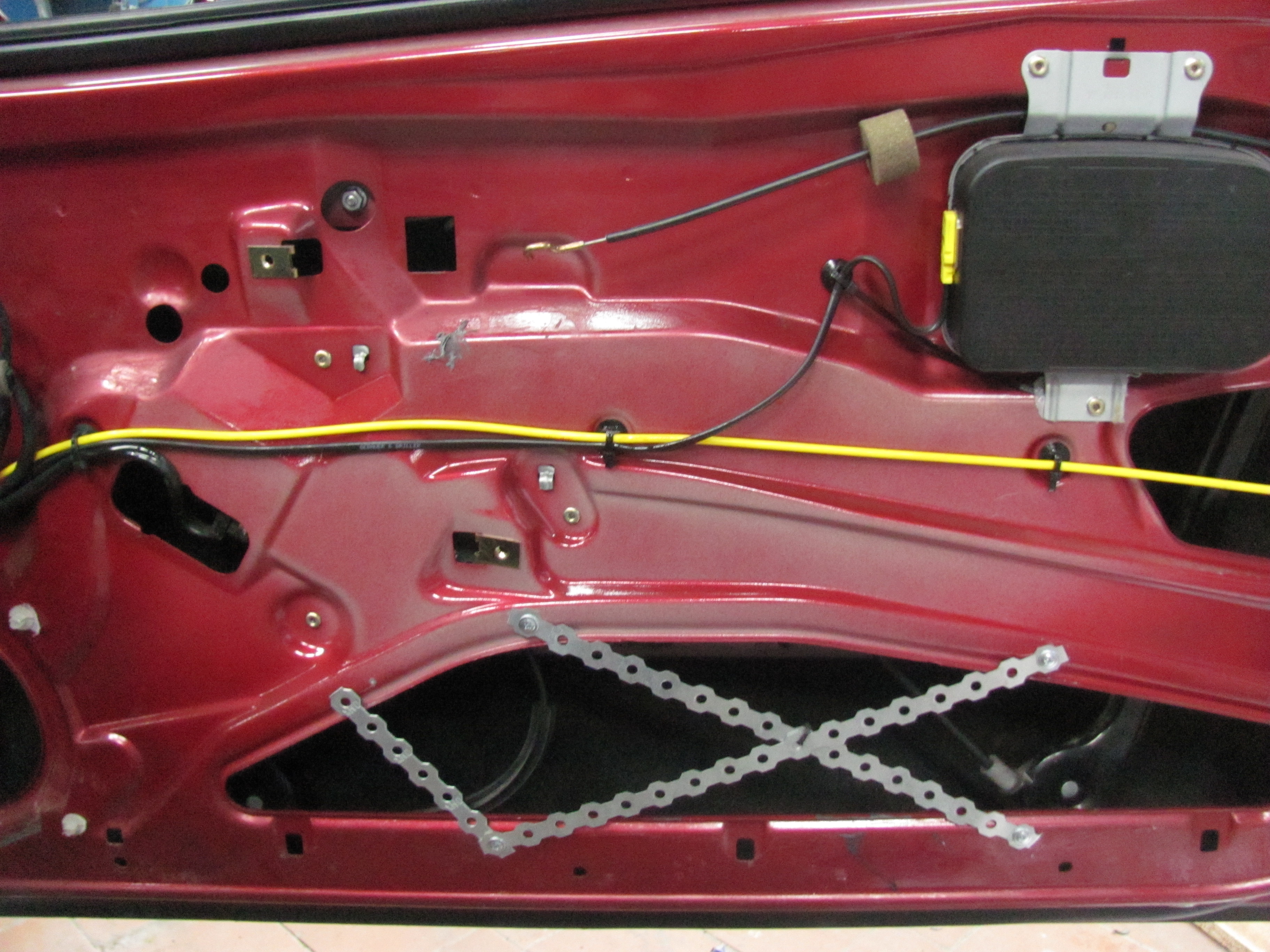

Уже имелись миды Kicx Pro, поэтому было необходимо добавить кроссоверы и твитера, сделать полную аудиоподготовку двери, установить мидбасы в доработанные штатные места. Дверь укатана вибродемпфирующими материалами Noico, шумоизоляция наружного и внутреннего слоев металла, технологические отверстия усиливались металлическими ребрами жесткости. Усилитель Focal Solid 2 разместился за спинкой пассажира, провода Stinger и Tchernovaudio.

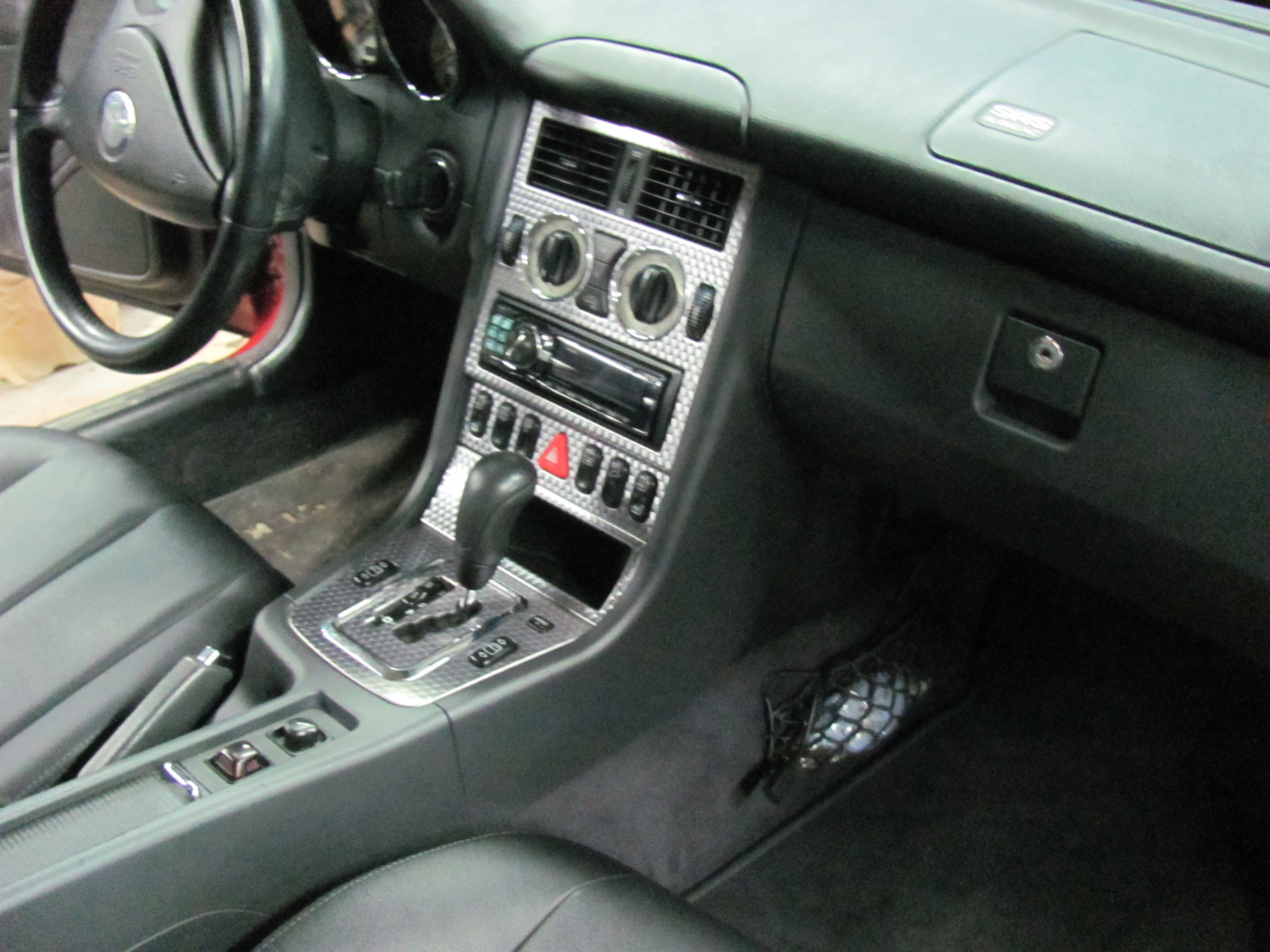

Состав системы г\у Alpine 9833
Акустика Kicx Pro, твитера Helix P1
