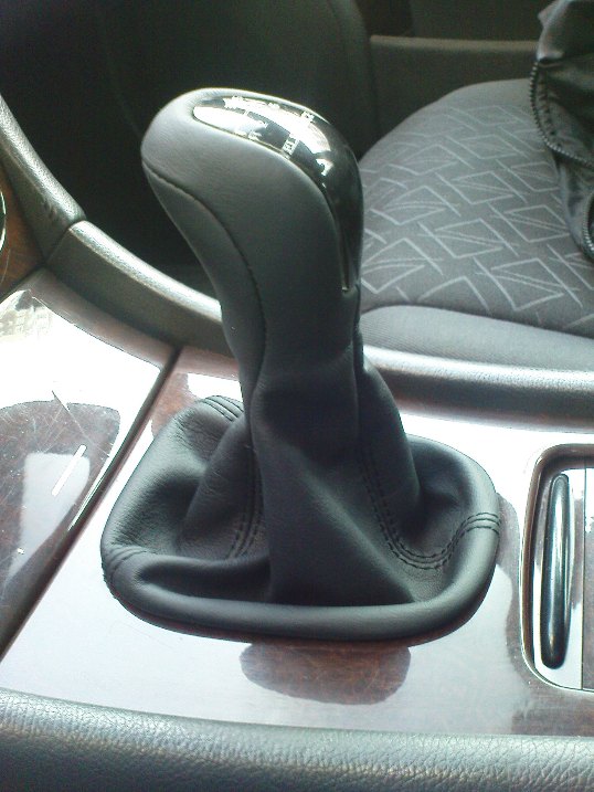

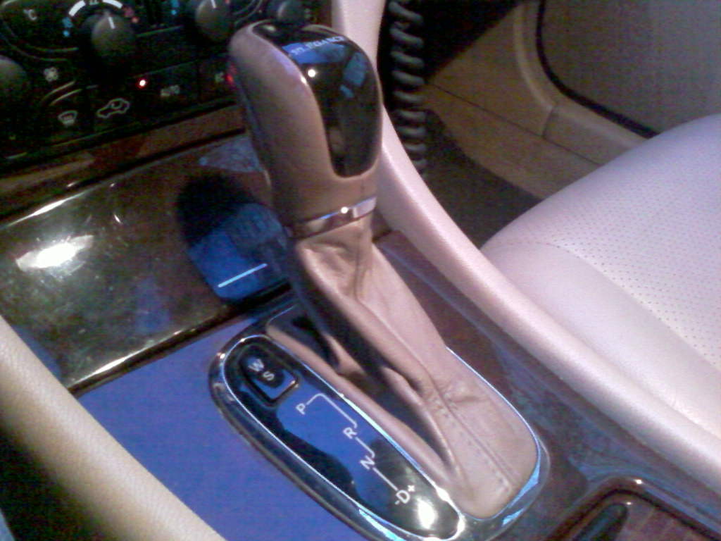

Ситуация банальна. Но на 203-м кузове ручка сделана по-хитрому.
Там кожа плавно переходит в сам наболдашник (не во всех версиях, но у меня так, на фото видно, фото не моего салона).
Т.е. тупо поменять чехолчик - тут такое не проканает.
Ребята кто перешивает рули ит.д., сказали так: перешить можно, но для этого надо снимать декоративную крышечку где нарисованы передачи и надпись элеганс. И сказаличто 50/50 что снимется нормально. Могут пропасть надписи скоростей.
Посему пока отказался её перешивать.
Но, они же сказали что 203 есть с вариантом где наболдашник отдельно, и чехолчик отдельно.
Вот и думаю что проще. И можно ли переставить вместо моего варианта вариант наболдашник+чехолчик?
И вообще - как она снимается?

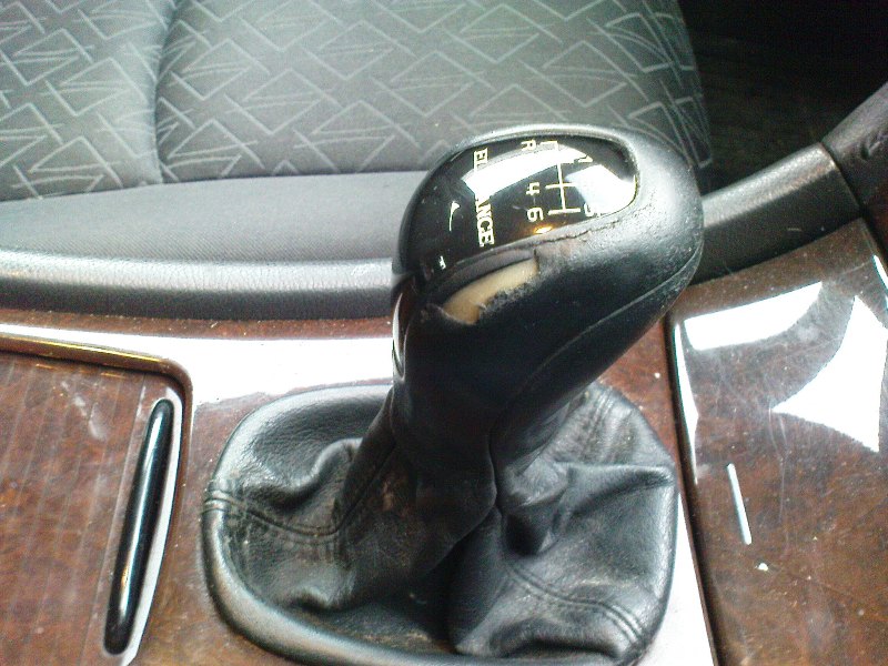

Очень уж напрягает надорваная кожица (потом выложу фото).

НА фото моя проблема собственно.

alex-37 писал(а):НА фото моя проблема собственно.
А, все понял....
Ну что я скажу - если новый б/у найти невозожно (а найти их действительно не возможно - хотя я не минский, мне сложнее), то -
1) снимать
2) разрезать на 2 части
3) отдельно шить чехол
4) отдельно обшивать набалдашник
5) соединять и ставить
На classic ручка не единое целое. Сделаете также.

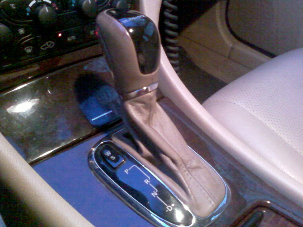

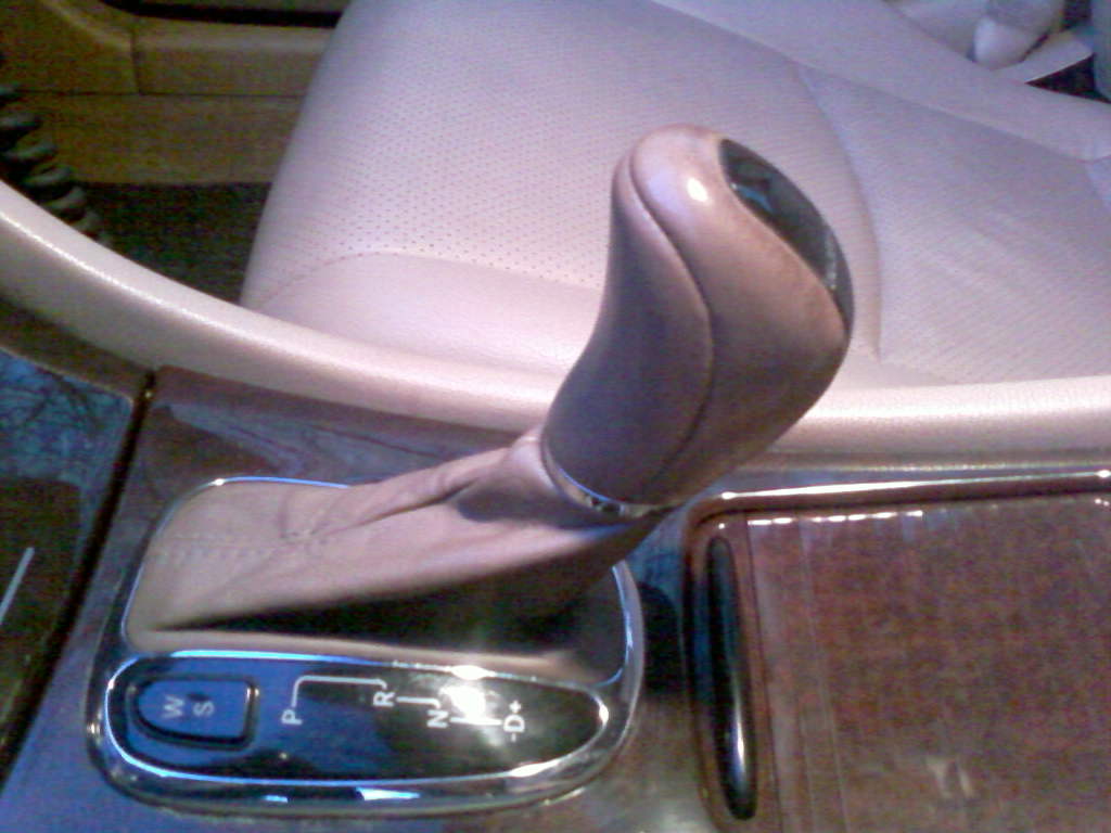

alex-37 писал(а):А как выглядет вариант где отдельно? Сделать может и сделал бы, но это надо купить ручку полностью в сборе от другого варианта.
У меня правда АКПП, но ручка походу раздельная (комплектация Elegance)

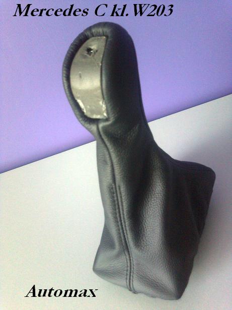

Можно поискать по разборкам убитый в хлам рычак КПП, вхять такое хромированное колечко, которое разделяет наболдашник от самого чехла, и отдать на перешивку по отдельности, пуская бадяжат.
Вот картинка перешитого рычага без крышечки с надписями. Я не думаю что так сложно снять эту крышечку с надписями и перешить полностью - хуже думаю не будет :) (кстати в польше эта работа стоит примерно 15$).

Ну что же. Сам создал тему - сам и решил вопрос.
Всё сделали на высшем уровне.
Нашёл человека - шьёт из мерсовской кожи.
Причём пошил всё как по заводу. Те же строчки та же кожа и т.д. и даже нитки такие же по ходу. В других местах говорили что такая же строчка не получится. По ссылке в начале темы видно как раз что строчка не как родная. А тут всё как вчера с конвейера машина.
В итоге 25у.е., и никаких проблем с этой накладочкой. :dan_ser:
