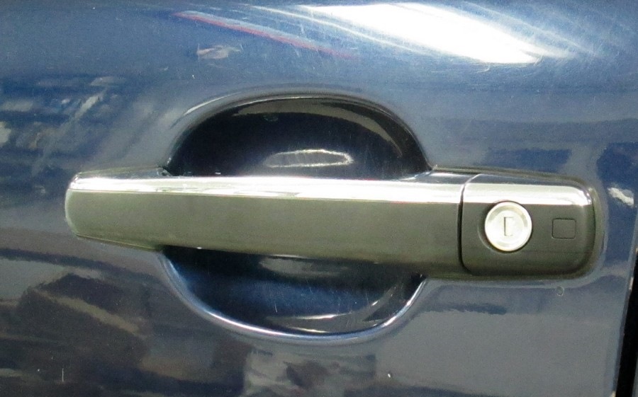

Re: W210 захлопнулся и притих
Сообщение sansanych_1989 » 19.11.2015 22:22
Так замок только 1 ,и тот в багажнике стоит и ключ к нему не подходит. В общем по ходу во взлом авто,там смотреть аккумулятор может сел или дело в ключе самом...сменил блин батарейки)Никто не подскажет кто подобным в Могилеве занимается?

sansanych_1989 писал(а):Так замок только 1 ,и тот в багажнике стоит и ключ к нему не подходит. В общем по ходу во взлом авто,там смотреть аккумулятор может сел или дело в ключе самом...сменил блин батарейки)Никто не подскажет кто подобным в Могилеве занимается?
То ли лыжи не едут, то ли я чеконутый!
В водительской двери, в ручке замок для ключа!!!
... ну или ручку заменили от англичанки :ne_vi_del:
Сообщение sansanych_1989 » 20.11.2015 14:43
Вот у меня по ходу англичанки! Прошлое по ходу веселое.

Сообщение Gonza » 20.11.2015 19:16
sansanych_1989 писал(а):Вот у меня по ходу англичанки! Прошлое по ходу веселое.
Ну вот, хоть что-то прояснилось.
В общем вызывай "вскрывателей". Они тебе за 5 мин откроют дверь, а дальше уже вставляй ключ и заводи (батарейки для этого не нужны!)
