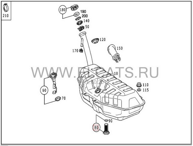

Господа, подскажите:
-- топливная сетка (поз. 80) какого примерно размера?
-- где и как она вставлена в топливный бак? как происходит забор топлива из бака?
-- где можно почистить топливный бак?

Re: W210 2.2 CDI проблема с топливоподачей
Сообщение 6A3AP » 12.10.2012 12:57
Заправь и попробуй завестись с открытой горловиной.
Топливо засасывается насосом низкого давления.
