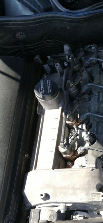

Re: Отличие моторов.
Сообщение Froll » 25.11.2021 19:29
У меня заливная горловина дюралька 136л.с., у остальных у кого спрашивал 150л.с. заливная горловина пластик. На фото мой мотор 136л.с.. Не утврждаю но встречл такие моменты.
