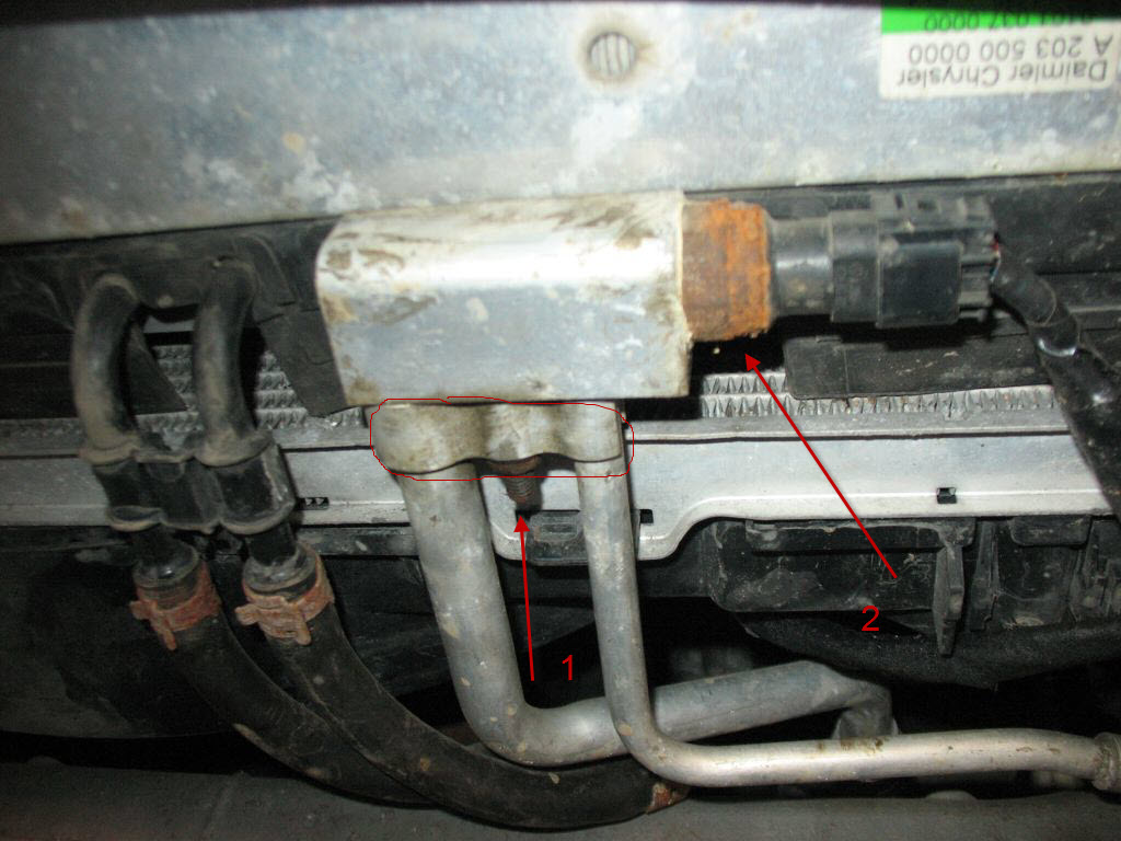

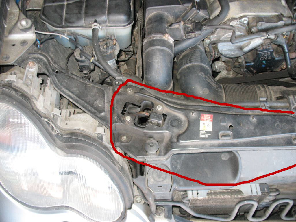

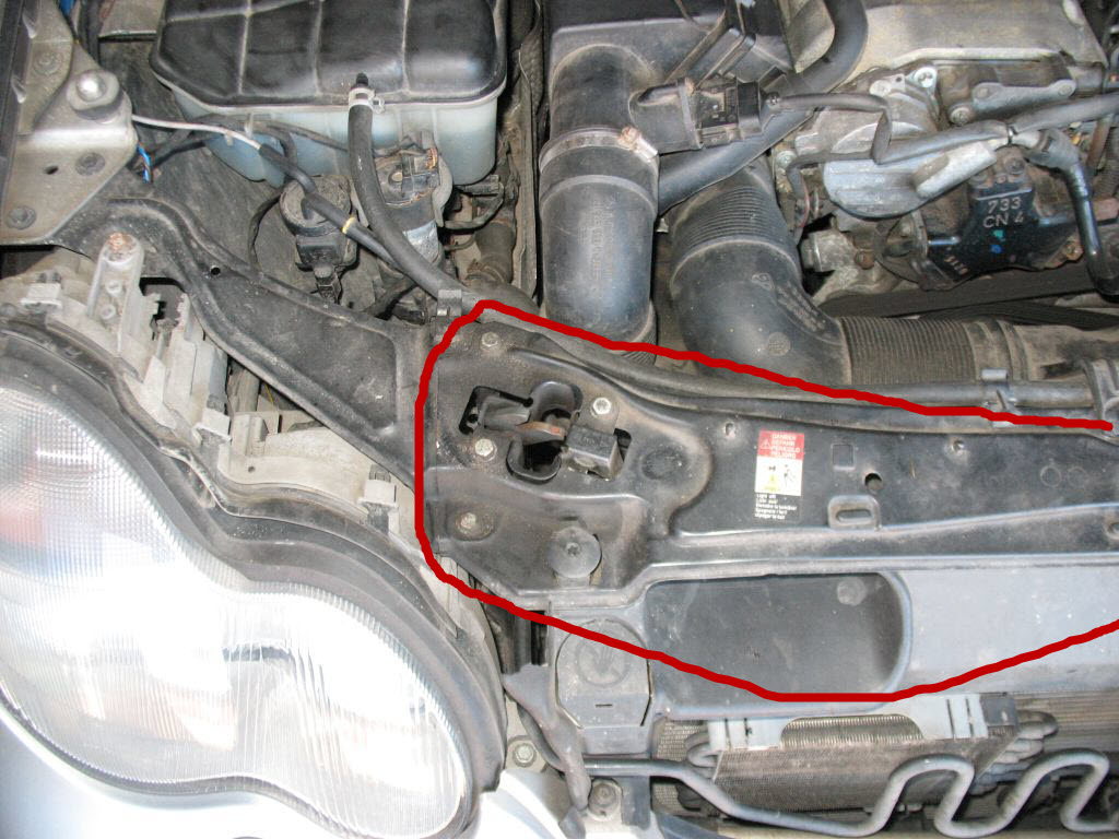

- Сообщения: 2913
Re: конденсатор (радиатор) кондиционера
Фоток не нашел, менял масло - сделал свежие
На IMG_0876_1.jpg - обвел часть которую нужно снимать, предварительно поснимав с нее замки капотаи проч - всё, что мешает. Бампер бы я так сразу не трогал, возможно можно вытащить конденсор без него. Нужно смотреть по месту. ВИС говорит, что нужно снимать интеркулер, а для этого снять бампер.
На IMG_0873_1.jpg -
1) стрелка с номером 1 - та самая злосчастная гайка с металлическим болтом, который продет через алюминевое крепление трубки хладигента
2) стрелка с номером 2 - датчик давления и температуры. Снялся относительно легко, но я его грел феном минут 10
3) обведенное красным - крепление трубок, оно сделано монолитным с левой трубкой и прижимает правую трубку.
