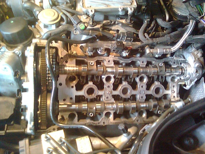

Всем доброго дня .
Проблема с распредвалом у Мерса 2,5л. V6.
Заливало свечи: 4,5,6, цилиндры.
компьютерная диагностика показала все возможные проблемы, одна из которых: метки около звездочки распредвала(Под клапанной крышкой должны совпадать)
После вскрыти клапанной крышки была обнаружена проблема с которой сам справится не смогу.
если кто-то сталкивался или есть спецы пишите. подробнее по тел. 377-03-04

проблема вроде ясна
ищу моториста
снять поддон проверить вкладыши коленвала, если в порядке: снять головку блока цилиндров и распредвал(нашел спецов сказали головку точно востоновят распредвал не факт.)поставить на место,выстовить метки распредвала,все собрать и завести. :du_ma_et: , :ny_tik:

голову снял, шейка на голове и клапанной крышке пайке поддается :)
теперь надо шлифануть (отполировать) распредвал. звездочки снимать не рескнул,
в связи с этим не кто не берется шлифовать, благо есть связи на моторном заводе, занес.....те минуты три покрутили в руках, сказали сделают.
буду дальше писать свои мимуары о ремонте Мерседеса вдруг кому пригодится.
P.S.кстати метки на распредвалу не сбиты ?!?!?

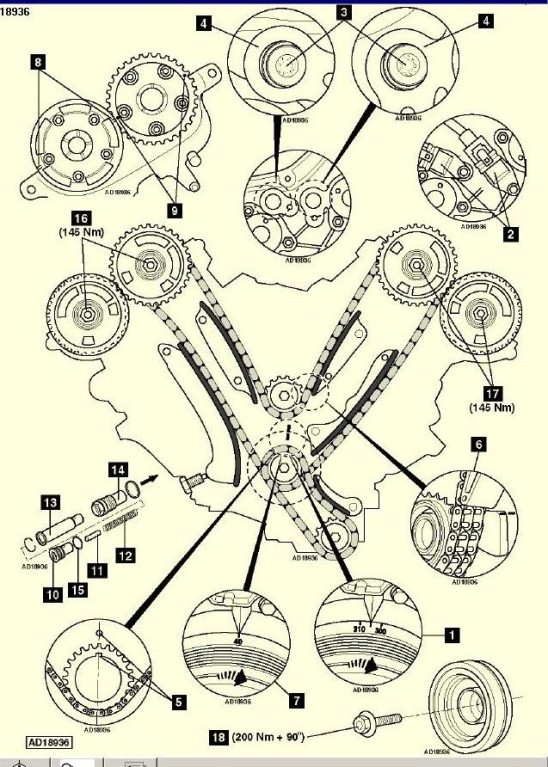

Re: Проблема с распредвалом у C-класса 2,5л. V6 мотор 272.920
Сообщение vega2 » 20.05.2010 13:59
Выстовление меток. Может кому пригодится, мотор 272.920
Последний раз редактировалось vega2 22.05.2010 15:52, всего редактировалось 1 раз.
Сообщения: 5850
Сообщение Gonza » 20.05.2010 14:44
Попробуй картинку все таки повернуть :ni_zia:
