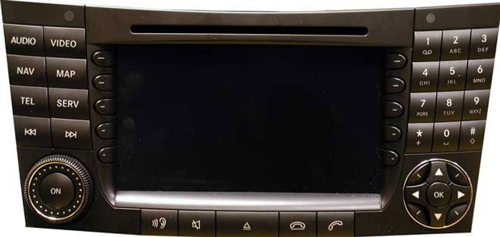

Приветствую участников форума!
Подскажите, кто может помочь с COMANDом?
Диск остался внутри, вылазить уже давно не хочет. А на дисплее пишет ОШИБКА ДВД.

Скорей всего как и у большинства - проблема с валиками. Если диск пытается выехать, то можно поддеть его крючком и помочь ему вылезть. Я так из своего доставал 2 раза. (крючок сделал из женской шпильки, разогнув, откусив под углом один конец и минимально загнув, второй загнув в виде 'P')

Сообщение Bookvar » 14.01.2014 13:23
Спасибо за совет!
Посветив фонариком в отверстие для CD, да послушав звуки... Предполагаю, что особого желания вылезти самому у CD нету :ne_vi_del:
А поковыряцца там думаю можно будет :-)
