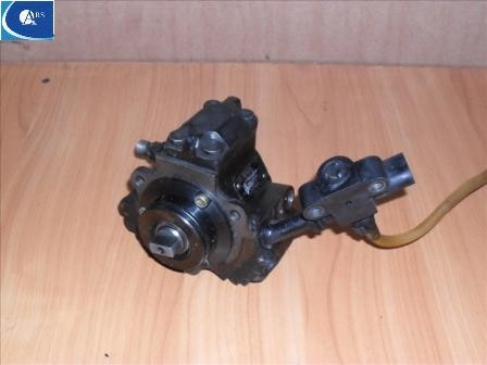

Подскажите,что за штука?
Сообщение дима силя » 23.01.2014 21:09
Подскажите что это,правее от насоса?
X3_nuBoBap
Сообщения: 324
Сейчас езжу на: На поджопнике
Re: Подскажите,что за штука?
Сообщение X3_nuBoBap » 23.01.2014 22:36
Если не ошибаюсь, то это клапан отключения (глушилка)
Сообщение IgorScorp » 23.01.2014 22:44
Да, при критических состояниях топливной системы, когда может произойти серьезная и дорогущая поломка - сливает все топливо в обратку

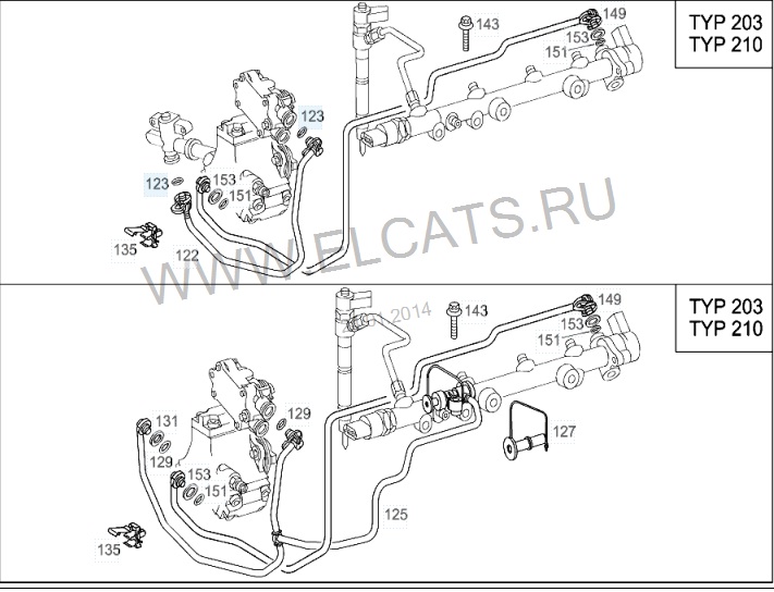

Там ведь в соединениях тоже нужно менять резиночки?
X3_nuBoBap
Сообщения: 324
Сообщение X3_nuBoBap » 24.01.2014 06:14
Да, но не в клапане, а в трубочке между клапаном и насосом. Я в том году менял саму трубочку, в мороза как сейчас - ручейком лило на холодную.
дима силя
Сообщения: 207
Зарегистрирован: 15.09.2013 22:48
Город: молодечно
Сейчас езжу на: 210e 2.2cdi
Сообщение дима силя » 24.01.2014 18:33
А каторая прозрачная трубка? Она снимается?
X3_nuBoBap
Сообщения: 324
Сообщение X3_nuBoBap » 24.01.2014 19:32
Да, защелкивается. Именно в месте ее соединения и стоят всем знакомые колечки O-ring
дима силя
Сообщения: 207
Город: молодечно
Сообщение дима силя » 24.01.2014 20:39
Спасибо большое помощь и за схемку)))
