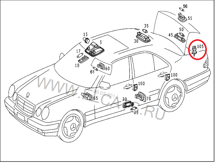

как успехи?extR1m писал(а):кнопку заменил, значится будем смотреть пневмосистему

У меня тоже нарисовалась такая проблемка! Только у меня чуть по другому, с кнопки на крышке багажника я не могу открыть, а с салона и с ключа без проблем... Красная лампочка загорается как положено! Концевик это кнопка слева от замка такая? "Писюн" такой да?

замок снимать надо, чистить микрик, но можно и заломать, там микроскопическое всё. Но лучше всего сьездить на сервис к Геннадию, исправят, заодно и потеститься, ошибки затереть.SilverStars писал(а):У меня тоже нарисовалась такая проблемка! Только у меня чуть по другому, с кнопки на крышке багажника я не могу открыть, а с салона и с ключа без проблем... Красная лампочка загорается как положено! Концевик это кнопка слева от замка такая? "Писюн" такой да?P.S. перед этим снимали аккумулятор, блин я этот АКБ вообще тепрь трогать боюсь, ибо всякий раз как провода откинешь сразу косяк какой нибудь
