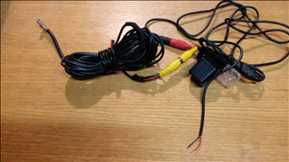

Ну вот приехала камера заднего вида для моего универсала S211 (2009). ставится вместо одной из стекляшек подсветки номера. размер 1:1. Когда у многоуважаемого Gonza появится окошко свободного времени, он обещал эту балалайку заставить работать. Кому интересно, потом могу выложить фотоотчет. :ya_hoo_oo:

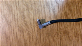

4. Итак - сама камера ставится вместо стекляшки подсветки номера (это у меня, а так возможна установка в любом удобном месте возле номера, желательно, чтобы не бросалась в глаза и не торчала на самом виду). см. ф.1. Существующий штекер подачи картинки удаляется и ставится штекер для КОМАНДА. см.ф.2,3. Питание камеры берется от лампочки ЗАДНЕГО ХОДА (есть два маленьких проводочка +и-, см.ф.4). Возможно через релюшку. Кабель от камеры (естесссно) прокладывается через всю машину к КОМАНДУ. Примечание - существует приблуда, которая вместо прокладки кабеля позволяет сигнал пускать по радиосигналу, т.е. возле камеры (внутри двери, питание вместе с камерой) ставите коробочку с "излучателем", а внутри торпедо ставите коробочку с "приемником".
5. Подключаем к КОМАНДУ штекер. Теперь САМОЕ главное,!!! Чтобы картинка появлялась на мониторе при включении задней передачи необходимо ПРОГРАММНО включить в КОМАНДЕ функцию КАМЕРЫ ЗАДНЕГО ВИДА!!! КАК ЭТО СДЕЛАТЬ - ЗНАЕТ GONZA! искать здесь - Где обслуживаемся?. Есть еще дополнение - камера дает свою парковочную сетку, КОМАНД дает свою сетку. Чтобы не было наложения и мельтешения сетку от КОМАНДа можно также программно отключить.
