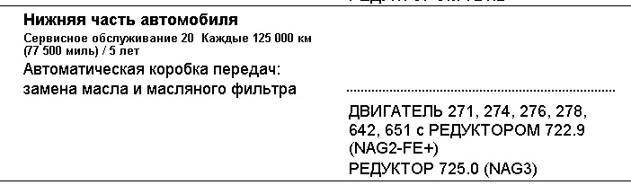

Вот кусок регламента на Ваш ВИН:
И еще одно наблюдение...
Я тут опытным путем проверил, что по телефону от вопроса "Через сколько мне менять масло в АКПП?" до ответа проходит около 1-2 минут (при условии, что действительно проверяют регламент по вину).
А вот если Вы в трубу слышите: "М..м..м..... через 60 тыр" и на все про все проходит 10-15 сек, то человек 100% в регламент даже не смотрел!!! ;;-))) ;;-))) ;;-)))
