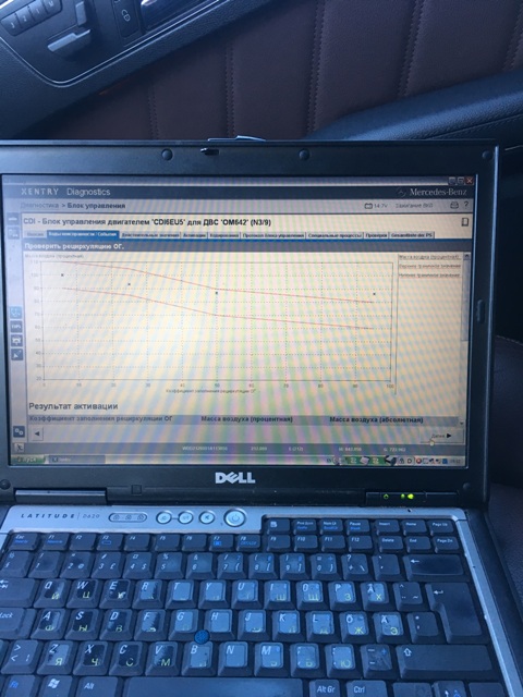

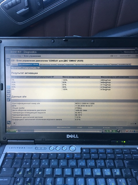

добрый день. Может кто подскажет, проблема с W212 E350 CDI. появляется  ошибка по двигателю 14А600. ЕГР поставили новый-не помогло. Тест ЕГР не проходит. При коэф. заполн рецирк ог 6 %- 100 % масса воздуха,При коэф. заполн рецирк ог 25 %- 93 % масса воздуха,При коэф. заполн рецирк ог 50 %- 87 % масса воздуха, При коэф. заполн рецирк ог 95 %- 86 % масса воздуха.

Смотрите а не загажен ли впускной коллектор.
И чем вы делаете тесты?
