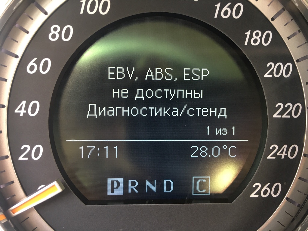

После замены тормозной трубки столкнулся с проблемой. Ошибка 5410.
EBV, ABS, ESP недоступны. Нуждаюсь в подсказке. W204.

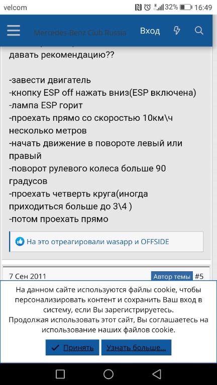

В городе не смогли нормально прочитать машину. Максимум, что посоветовали так это действовать следующей инструкции. Но есть одно но - не отключается/включается ESP - моргает треугольник.
Есть ли возможность как-нибудь решить данный вопрос?
